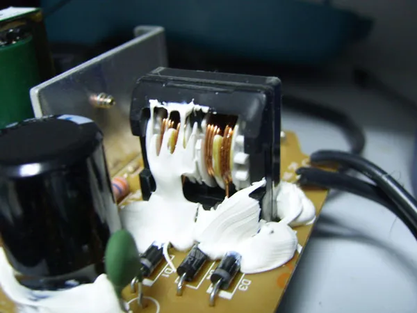

请问这个是什么的?ET?

ET型.量一下磁芯的长度就知道是ET多少的了.

请问它的磁心是封闭的话骨架和线是怎样绕上去的呢?

先将白色的那个芯装在磁芯上,用一个夹具转动中间的那个芯,这样漆包线就绕在芯上了,然后再装上外面的那个带PIN的黑色外壳,将引出漆包线焊在PIN上就OK了.
够详细!这下明白了!

白色的芯边上有个齿轮形状的,那个就是用来传动的.
