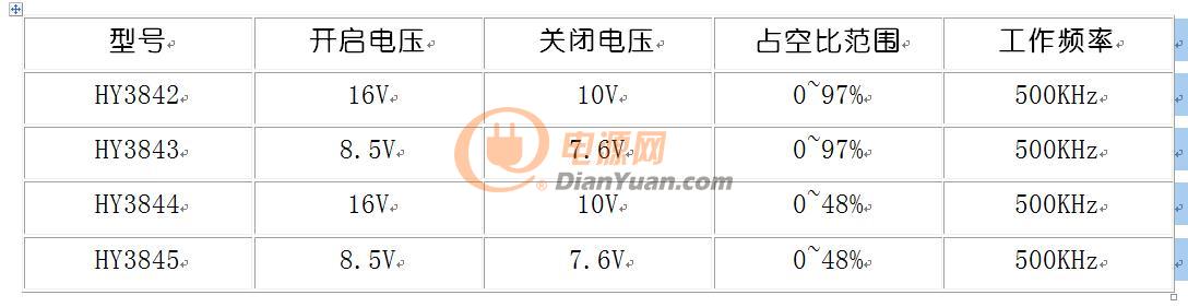

        HY3842/3843/3844/3845这四种芯片的鉴别方法:用一个0-20V的可调电源接384XVCC7)和地(5),慢慢调高电源电压。8REF5V电压出现顺序不同,38433845要比38423844早出5VREF。具体384338410V左右出,3842384416V左右出。6OUT脚。因为没有反馈,驱动占空将输出最大,所以38423843用万用表测6脚电压的时候约等于VCC,而38443845用万用表测电压的时候约等于VCC的一半电压。

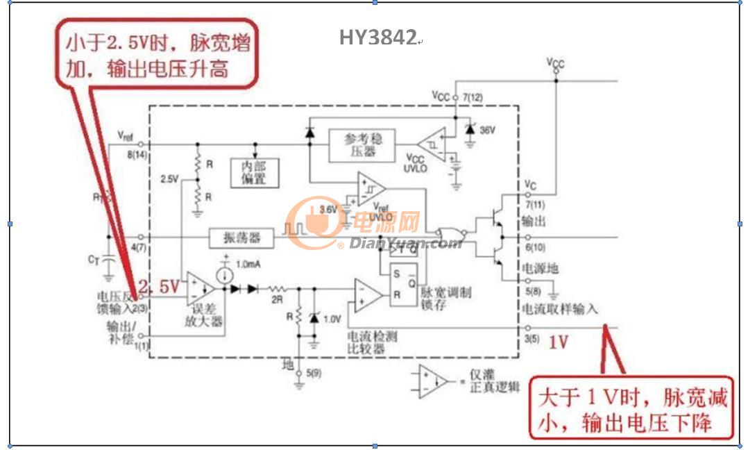

在开关电源中,电源PWM控制电路最常用的集成电路型号就是HY3842.下面简单介绍一下HY3842好坏的判断方法:
        在原电路中,更换完外围损坏的元器件后,先不装开关管,加电测HY3842的7脚电压,若电压在10~17V间波动,其余各脚也分别有波动的电压,则说明电路已起振,HY3842基本正常;若7脚电压低,其余管脚无电压或不波动,则HY3842已损坏.在HY3842的7、5脚间外加+17V左右的直流电压,若测8脚有稳定5V电压,1、2、4、6脚也有不同的电压,则HY3842基本正常,工作电流小,自身不易损坏。它损坏的最常见原因是电源开关管短路后,高电压从G极加到其6脚而致使其烧毁。而有些机型中省去了G极接地的保护二极管,则电源开关管损坏时,HY3842和G极外接的限流电阻必坏。此时直接更换即可。
     需要注意的是,电源开关管源极(S极)通常接一个小阻值大功率的电阻作为过流保护检测电阻,此电阻的阻值1欧以下,大了会出现带不起负载的现象(就是次极电压偏低)。
  由于HY3842的工作电压和输出功率均与HY3843相差甚远,3842系列和3843系列在启动电压和关闭电压方面也存在着较大的区别.前者的启动电压为16V,关闭电压为10V;后者的启动电压为8.5V,关闭电压为7.6V。这两个系列的IC不能直接代换。如确有必要用后者代换前者时,要对电路加以改造方可。因此,这一点在维修工作中必须要注意。
