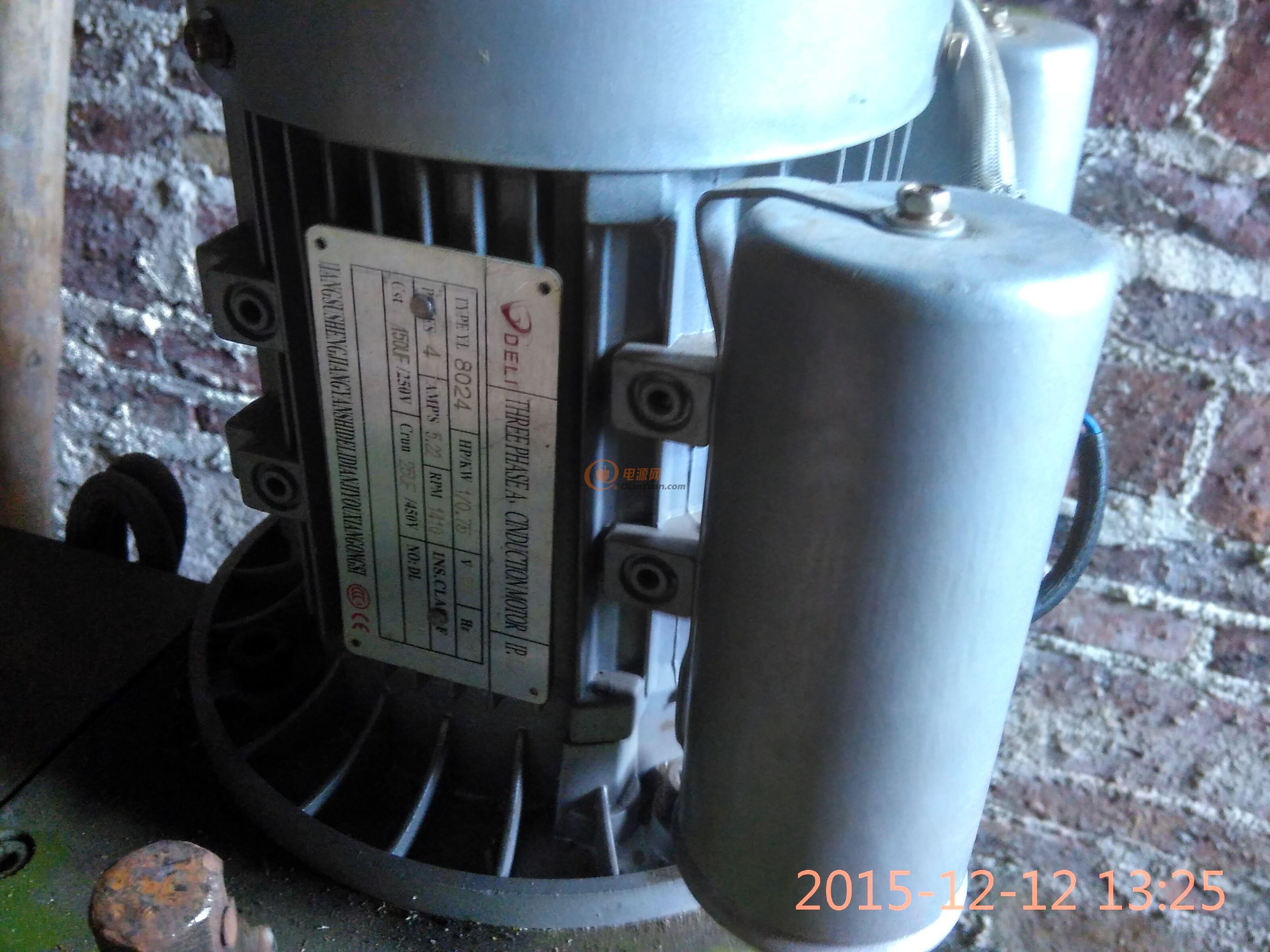

这双电容单相电动机的顺倒怎样接呀,,搞了半天搞不明

你的接线图没错

同时改变电机接线柱连接片的方向就行了。图4的接法就是的。
已经接好了,谢谢大家的指导

我曾经试过把下面三个接线柱连起来,上面接一个电容,那样也会转起来
只要有电流电度角差就可能会选择
