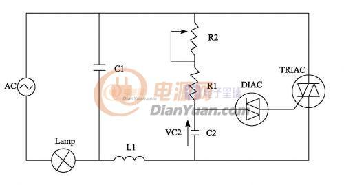

LED用可控硅调光的分析
 一、 LED之所以用可控硅调光主要原因还是由用户照明线路所决定,因只控制一根输入电源线.不需再设调光线或是零线.
其线路简单成本较低,一般的可控硅调光器原理图如下,小弟做些分析,欢迎指证!
     上图中R2+R1与C2组成积分电路,电源通过R1R2对C2充电,当C2上的电压达到雪崩二极管DIAC的电压值,DIAC类击穿短
路导通,将C2上充得的电压对TRIAC门极放电,TRIAC因触发而导通.TRIAC导通后由两种情况关闭:1是Lamp灯电流小于
TRIAC最小维持电流,二是交流市电过零.因此,每个交流半周期TRIAC被触发一次后过零关断.而50Hz交流半周期时间是
10mS,调光时调节R1的阻值使其对C充电到DIAC雪崩电压的时间变化,即是在每半个周期内做延时开通.
      而LED驱动内带有一相角检测电路,判断可控硅导通角所占交流母线半周期的百分比,由此而做为调光的基准.但我们都
知市电是不断变化的,高则270,低则160,那既便R1不变的情况下C1上充到开通的电压的时间也会变化,也就是说即便没有调
动R1的阻值,而可控硅TRIAC的导通角也在不停的变化.在我们控制普通灯泡就会发现,即便我们没动调光旋钮,但是灯在市
电变化时我们还是能感到灯的亮暗在变.尤其在调暗时更能察觉.
       一般的LED可控规调光的电源中常加入延时来对付相角的变化,但是连续的电压上升所带来的相角变化是持续的;还
有就是电源内就算是有PFC电路但是也会出现调到最暗时电流太小造成低于调光器内TRIAC可控硅最小维持电流而提前
关断,一些芯片是在最暗时接入一电阻来维持这一最小电流,但是电能是消耗了的,只是没变成光我们看不见罢了.
       还有就是LED本是绿色照明,节能、环保。但是配上老掉牙的TRIAC,将电网电源严重污染不知绿色意义何在?

其实我也很讨厌用LED去适配老掉牙的可控硅,但没办法,大家都懂的...客户...老板....。
另外,楼主怎么看待调光器的带载情况,比如说一个500W左右的可控硅调光器,理论上可以带50个左右的10w可调光球泡(商场不可能一个调光器只带1、2个球泡的),但事实呢?市场上带能带动20个的都不错了,有些带10个就会损坏调光器和球泡了。
rodman
2013-06-25 08:11
@提灯上厕所
其实我也很讨厌用LED去适配老掉牙的可控硅,但没办法,大家都懂的...客户...老板....。另外,楼主怎么看待调光器的带载情况,比如说一个500W左右的可控硅调光器,理论上可以带50个左右的10w可调光球泡(商场不可能一个调光器只带1、2个球泡的),但事实呢?市场上带能带动20个的都不错了,有些带10个就会损坏调光器和球泡了。
功率因数及谐波等因素影响吧,不可能完全和灯泡纯电阻一样吧。肯定要降额运行。
如果输入电容不太大的话,一通常是没问题的。
