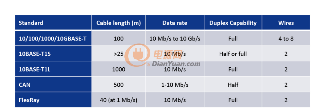

任务组中的汽车制造商要求提供一种覆盖更短距离的解决方案,这种解决方案需要具备相同的基本功能和多点通信功能,其中每个节点连接到一根电缆,因而无需使用开关,并且需要更少的线路、开关端口和收发器。这种解决方案将使用以太网实现从最低到最高的所有速度。最终,大多数人都如愿以偿,结果是以太网10BASE-T1S可覆盖至少25 m的距离,10BASE-T1L可覆盖高达1 km的距离。而100BASE-T1和1000BASE-T1也被纳入单对以太网(SPE)的范畴。传输介质的范围涵盖一根双绞线到PC板或服务器背板上的其他线对配置和并行走线。与其他替代方案相比,所有这些都更易于安装、更轻便、更灵活且成本更低(见表1)。
屏幕截图 2022-12-27 135845
表1. 连接标准对比

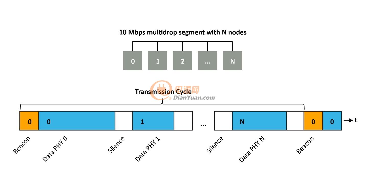

除了最大传输距离之外,10BASE-T1S和10BASE-T1L之间还有两个主要区别。首先,只有10BASE-T1S提供多点通信和点对点连接能力。其次,只有10BASE-T1S采用了物理层防冲突(PLCA),这是在汽车、工业和楼宇自动化等需要固定性能的实时应用中使用时的关键要素。PLCA专门设计用于10BASEase-T1S等半双工、多点通信网络,并且避免了多点通信混合段中发生载波侦听多路访问与冲突检测(CSMA/CD)问题。
CSMA/CD可能会表现出由数据冲突引起的随机延时。PLCA能够提供克服这些限制的保证最大延时和其他特性。PLCA部署到位后,传输周期从协调器节点(节点0)发送的信标开始,网络节点使用该信标进行同步。
在发送信标后,传输机会将传递给节点1。如果该节点没有要发送的数据,则将传输机会让给节点2,依此类推,这一过程持续进行,直到为每个节点提供至少一次传输机会。然后,协调器节点会发起一个新周期,并发送另一个信标。为了防止节点阻塞总线,jabber功能会在节点传输超过分配的时间时将其中断,从而允许传输下一个节点。结果是对数据吞吐量没有影响,总线上也没有发生数据冲突。
下载
图1. 物理层防冲突(PLCA)

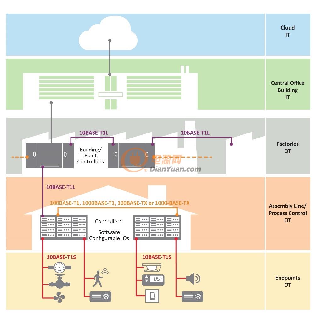

两种解决方案都有可观的好处,最重要的是以太网在全球范围内广泛用于信息技术(IT)和操作技术(OT)领域,同时受到数百家公司的充分认可和支持。这种解决方案的成本相对较低且在不断降低,自其推出以来,还通过每次迭代来保持其核心结构。这意味着在系统中使用以太网作为主要通信协议时,不需要协议转换和执行协议转换所需的网关。
从最简单的低数据速率交换机到高数据速率传感器(例如,能产生大量数据并需要Gbps速度的摄像头),任何类型的设备都可以在不进行转换的情况下得到支持。这些设备均可在以太网交换机中聚合,并用以太网的最高数据速率发送到云端进行处理和分析。
下载 (1)
图2. 从边缘到云端的以太网
