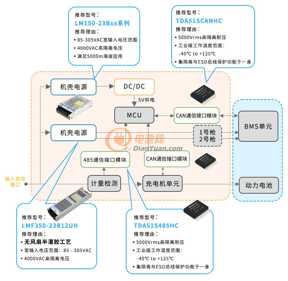

满足市场共性需求电源--无风扇半灌胶工艺,提升系统可靠性
基于充电桩行业的电源共性需求,可选择无风扇半灌胶工艺的开关电源,更大程度的减少噪音干扰和灰尘堆积。例如金升阳的LMF350-23B12UH,采用无风扇半灌胶的工艺,宽输入电压范围:85 -305VAC,4000VAC高隔离电压,匹配充电桩行业需求。
除了开发出满足市场需求的电源产品系列,金升阳还提供了配套可靠的应用方案,顺应市场潮流。以双枪直流充电桩方案为例:
1651711107432581
