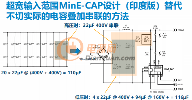

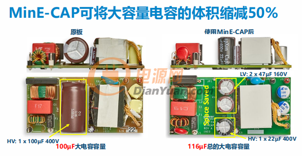

据介绍,MinE-CAP将改变紧凑型充电器和适配器的游戏规则。电解电容体积比较庞大,占内部体积的很大一部分,而且常常限制了适配器设计的外形尺寸选择,尤其是最小厚度。MinE-CAP IC允许设计人员在很大一部分储能中主要使用低电压额定电容,这样可以使这些元件的体积随电压线性缩小。相对于采用高频方式减小电源体积的方法,使用MinE-CAP的方案可以避免高频设计中面临的EMI及增加有源箝位电路所带来的成本和生产一致性的挑战。以这样的方式减小电源尺寸更加高效。

另外,该款新器件采用微型MinSOP-16A封装,可与Power Integrations的InnoSwitch™系列电源IC无缝配合,并将旧有的65W USB-PD电源产品缩减至信用卡大小的尺寸,且实现超薄设计,具体尺寸可以做到82x51x12mm,相对于空间利用率很高的InSOP- 24封装进一步缩小了50%。MinE-CAP提供的体积节省比将开关频率翻倍的方法更大,同时还能有效提高系统效率。

浪涌电流的大小与大电容的尺寸及输入电压成比例,采用了MinE-CAP后由于高压输入时的输入滤波电容容量很小,因而无需浪涌抑制电路,避免了由于NTC热敏电阻而产生局部发热现象,并有助于降低启机期间整流桥和保险丝的应力。
