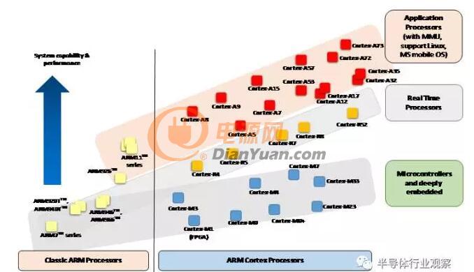

1.1ARM处理器家族
多年来, ARM已经研发了相当多的不同的处理器产品。 如下图中(图1): ARM 处理器产品分为经典ARM处理器系列和最新的Cortex处理器系列。并且根据应用范围的不同,ARM处理器可以分类成3个系列。
Application Processors(应用处理器)–面向移动计算,智能手机,服务器等市场的的高端处理器。这类处理器运行在很高的时钟频率(超过1GHz),支持像Linux,Android,MS Windows和移动操作系统等完整操作系统需要的内存管理单元(MMU)。 如果规划开发的产品需要运行上述其中的一个操作系统,你需要选择ARM 应用处理器.
Real-time Processors (实时处理器)–面向实时应用的高性能处理器系列,例如硬盘控制器,汽车传动系统和无线通讯的基带控制。多数实时处理器不支持MMU,不过通常具有MPU、Cache和其他针对工业应用设计的存储器功能。实时处理器运行在比较高的时钟频率(例如200MHz 到 >1GHz ),响应延迟非常低。虽然实时处理器不能运行完整版本的Linux和Windows操作系统, 但是支持大量的实时操作系统(RTOS)。
Microcontroller Processors(微控制器处理器)–微控制器处理器通常设计成面积很小和能效比很高。通常这些处理器的流水线很短,最高时钟频率很低(虽然市场上有此类的处理器可以运行在200Mhz之上)。 并且,新的Cortex-M处理器家族设计的非常容易使用。因此,ARM 微控制器处理器在单片机和深度嵌入式系统市场非常成功和受欢迎。

图 1: 处理器家族

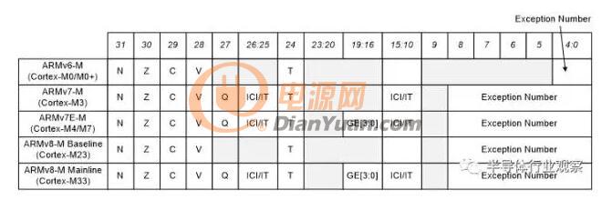

另外一个编程模型之间的不同是PSR寄存器(程序状态寄存器)的细节。所有的Cortex-M处理器,PSR寄存器都被再分成应用程序状态寄存器(APSR),执行程序状态寄存器(EPSR)和中断程序状态寄存器(IPSR)。 ARMv6-M 和 ARMv8-M Baseline系列的处理器不支持APSR的Q位和EPSR的ICI/IT位。ARMv7E-M系列 ( Cortex-M4, Cortex-M7) 和ARMv8-M Mainline (配置了DSP扩展的Cortex-M33 )支持GE位。另外,ARMv6-M系列处理器IPSR的中断号数字范围很小,如图7所示。
如何根据产品应用选择正确的Cortex-M处理器?
图 7: PSR 差异
