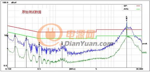

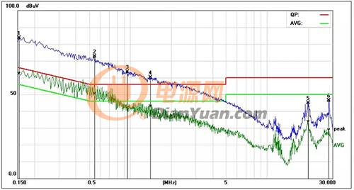

1、整改案例一
某医疗产品电源,输入宽电压AC90V-264V ,输出24V,8A。
(1)传导骚扰测试数据如下(只选取了L、N中的L线测试数据):
透过现象看本质 ——从传导骚扰测试实质分析来解决传导骚扰问题
