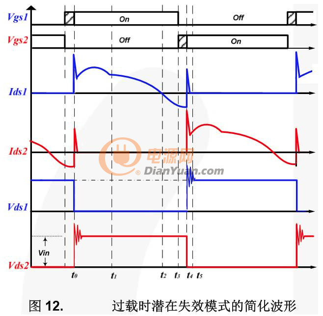

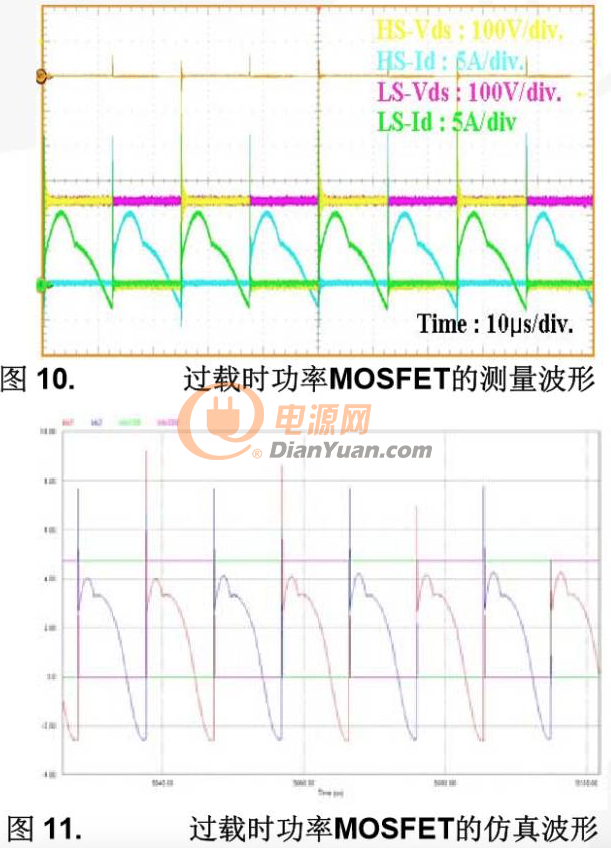

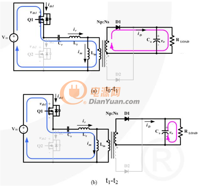

图10和图11给出了过载时功率MOSFET开关波形。电流 尖峰发生在开通和关断的瞬间。可以被认作是一种“暂 时直通”。图12给出了过载时LLC谐振变换器的简化波 形,图13给出了可能导致器件潜在失效问题的工作模 式。

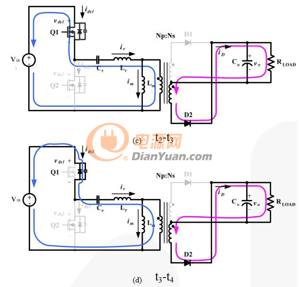

在t0 ~ t1时段,Q1导通,谐振电感电流Ir为正。由于 MOSFET Q1处于导通状态,谐振电流流过MOSFET Q1 沟道,次级二极管D1导通。Lm不参与谐振,Cr与Lr谐 振。能量由输入端传送到输出端。
在t1 ~ t2时段,Q1门极驱动信号开通,Q2关断,输出电 流在t1时刻为零。两个电感电流Ir 和 Im相等。次级二极 管都不导通,两个输出二极管反向偏置。能量从输出电 容而不是输入端往外传输。因为输出端与变压器隔离, Lm与Lr串联参与谐振。
在t2 ~ t3时段,MOSFET Q1 依然施加门极信号,Q2关 断。在这个时段内,谐振电感电流方向改变。电流从 MOSFET Q2的源极流向漏极。D2开始导通,D1反向偏 置,输出电流开始增加。能量回流到输入端。
在t3 ~ t4时段,关断MOSFET Q1和Q2的门极信号,谐振 电感电流开始流过MOSFET Q2的体二极管,这就为 MOSFET Q1创造了ZCS条件。

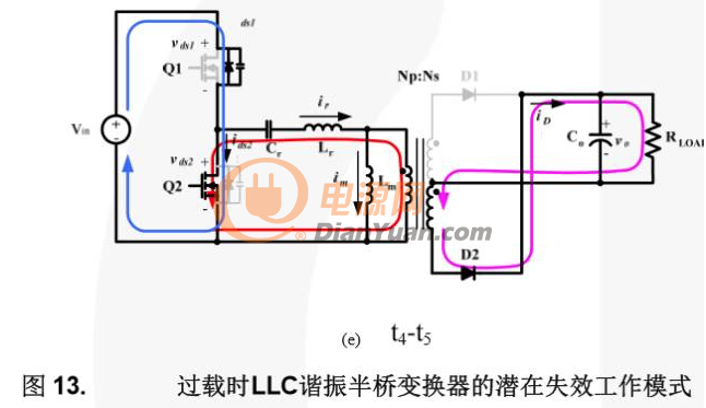

在t4 ~ t5时段,MOSFET Q2开通,流过一个很大的直通 电流,该电流由MOSFET Q1体二极管的反向恢复电流 产生。这不是偶然的直通,因为高、低端MOSFET正常 施加了门极信号;有如直通电流一样,它会影响到该开 关电源。这会形成很高的反向恢复dv/dt,时常会击穿 MOSFET Q2。这样就会导致MOSFET失效,当使用的 MOSFET体二极管的反向恢复特性较差时,这种失效机 理会更加严重。

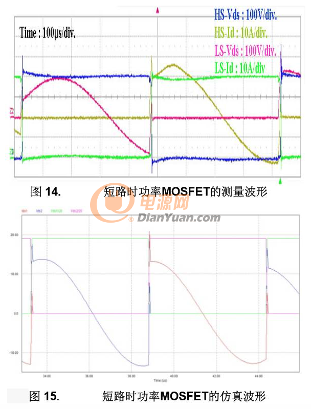

最坏情况为短路。短路时,MOSFET导通电流非常高 (理论上无限高),频率也会降低。当发生短路时,谐 振回路中Lm被旁路。LLC谐振变换器可以简化为由Cr和 Lr组成的谐振电路,因为Cr只与Lr发生谐振。因此图12 省略了t1 ~ t2时段,短路时次级二极管在CCM模式下连续 导通。短路状态下工作模式几乎与过载状态下一样,但 是短路状态更糟糕,因为流经开关体二极管的反向恢复 电流更大。
详解LLC谐振变换器中MOSFET失效模式(二)
图14和图15给出了短路时功率MOSFET的开关波形。短 路的波形与过载下的波形类似,但是其电流的等级更 高,MOSFET结温度更高,更容易失效。

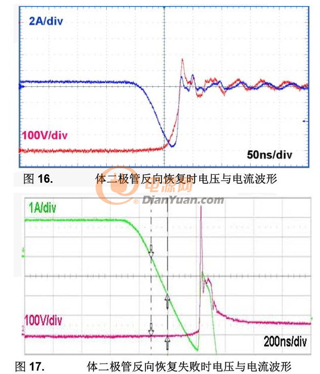

二极管由通态到反向阻断状态的开关过程称为反向恢 复。图16给出了MOSFET体二极管反向恢复的波形。首 先体二极管正向导通,持续一段时间。这个时段中,二 极管P-N结积累电荷。当反向电压加到二极管两端时, 释放储存的电荷,回到阻断状态。释放储存电荷时会出 现以下两种现象:流过一个大的反向电流和重构。在该 过程中,大的反向恢复电流流过MOSFET的体二极管, 是因为MOSFET的导通沟道已经切断。一些反向恢复电 流从N+源下流过。
如图18和图19所示,Rb表示一个小电阻。基本上,寄生 BJT的基极和发射极被源极金属短路。因此,寄生BJT 不能被激活。然而实际中,这个小电阻作为基极电阻, 当大电流流过Rb时,Rb产生足够的压降使寄生BJT基极发射极正向偏置,触发寄生BJT。一旦寄生BJT开通, 会产生一个热点,更多的电流将涌入该点。负温度系数 的BJT会使流过的电流越来越高。终导致器件失效。 图17给出了体二极管反向恢复时MOSFET失效波形。电 流等级超过反向恢复电流峰值Irm时正好使器件失效。这 意味着峰值电流触发了寄生BJT。图20和图21给出了由 体二极管反向恢复引起芯片失效的烧毁标记。烧毁点是 芯片脆弱的点,很容易就会形成热点,或者需要恢复 过多储存电荷。这取决于芯片设计,不同设计技术会有 所变化。
如果反向恢复过程开始前P-N结温度高于室温,则更容 易形成热点。所以电流等级和初始结温度是器件失效的 两个重要的因素。影响反向恢复电流峰值的主要因素 有温度、正向电流和di/dt。图22给出了反向恢复电流峰 值与正向电流等级的对应曲线。如图22所示,大限度 抑制体二极管导通,可以降低反向恢复电流峰值。如果 di/dt增大,反向恢复电流峰值也增大。在LLC谐振变换 器中,功率MOSFET体二极管的di/dt与另一互补功率开 关的开通速度有关。所以降低其开通速度也可以减小 di/dt。
击穿dv/dt
另一种失效模式是击穿dv/dt。它是击穿和静态dv/dt的组 合。功率器件同时承受雪崩电流和位移电流。如果开关 过程非常快,在体二极管反向恢复过程中,漏源极电压 可能超过大额定值。例如,在图16中,漏源极电压 大值超过了570V ,但器件为500V 额定电压的 MOSFET。过高的电压峰值使MOSFET进入击穿模式, 位移电流通过P-N结。这就是雪崩击穿的机理。另外, 过高的dv/dt会影响器件的失效点。dv/dt越大,建立起的 位移电流就越大。位移电流叠加到雪崩电流后,器件受 到伤害,导致失效。基本上,导致失效的根本原因是大 电流、高温度引起的寄生BJT导通,但主要原因是体二 极管反向恢复或击穿。实践中,这两种失效模式随机发 生,有时同时发生。
