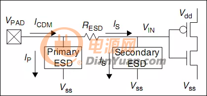

以前的专题讲解PN结二极管理论的时候,就讲过二极管有一个特性:正向导通反向截止(不记得就去翻前面的课程),而且反偏电压继续增加会发生雪崩击穿(Avalanche Breakdown)而导通,我们称之为钳位二极管(Clamp)。这正是我们设计静电保护所需要的理论基础,我们就是利用这个反向截止特性让这个旁路在正常工作时处于断开状态,而外界有静电的时候这个旁路二极管发生雪崩击穿而形成旁路通路保护了内部电路或者栅极(是不是类似家里水槽有个溢水口,防止水龙头忘关了导致整个卫生间水灾)。那么问题来了,这个击穿了这个保护电路是不是就彻底死了?难道是一次性的?答案当然不是。PN结的击穿分两种,分别是电击穿和热击穿,电击穿指的是雪崩击穿(低浓度)和齐纳击穿(高浓度),而这个电击穿主要是载流子碰撞电离产生新的电子-空穴对(electron-hole),所以它是可恢复的。但是热击穿是不可恢复的,因为热量聚集导致硅(Si)被熔融烧毁了。所以我们需要控制在导通的瞬间控制电流,一般会在保护二极管再串联一个高电阻,另外,大家是不 是可以举一反三理解为什么ESD的区域是不能form Silicide的?还有给大家一个理论,ESD通常都是在芯片输入端的Pad旁边,不能在芯片里面,因为我们总是希望外界的静电需要第一时间泄放掉吧, 放在里面会有延迟的(关注我前面解剖的那个芯片PAD旁边都有二极管。甚至有放两级ESD的,达到双重保护的目的。

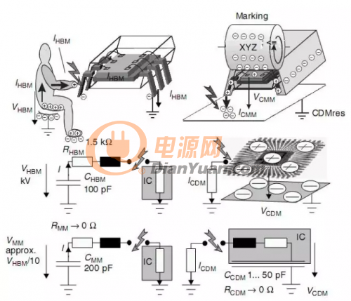

人体放电模式(HBM)
当然就是人体摩擦产生了电荷突然碰到芯片释放的电荷导致芯片烧毁击穿,秋天和别人触碰经常触电就是这个原因。业界对HBM的ESD标准也有迹可循(MIL- STD-883C method 3015.7,等效人体电容为100pF,等效人体电阻为1.5Kohm),或者国际电子工业标准(EIA/JESD22-A114-A)也有规定,看你要follow哪一份了。如果是MIL-STD-883C method 3015.7,它规定小于<2kV的则为Class-1,在2kV~4kV的为class-2,4kV~16kV的为class-3。
5b50106711a30-thumb

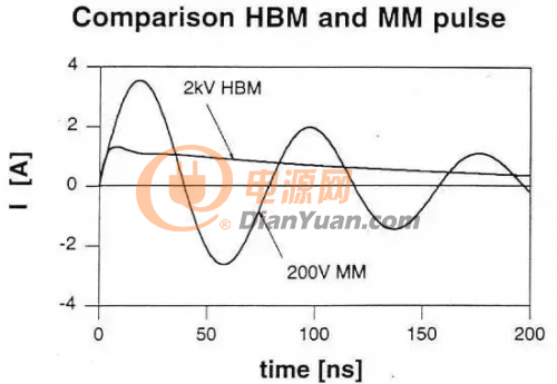

机器放电模式(MM)
当然就是机器(如robot)移动产生的静电触碰芯片时由pin脚释放,次标准为EIAJ-IC-121 method 20(或者标准EIA/JESD22-A115-A),等效机器电阻为0 (因为金属),电容依旧为100pF。由于机器是金属且电阻为0,所以放电时间很短,几乎是ms或者us之间。但是更重要的问题是,由于等效电阻为0,所以电流很大,所以即使是200V的MM放电也比2kV的HBM放电的危害大。而且机器本身由于有很多导线互相会产生耦合作用,所以电流会随时间变化而干扰变化。
5b501066de6d9-thumb

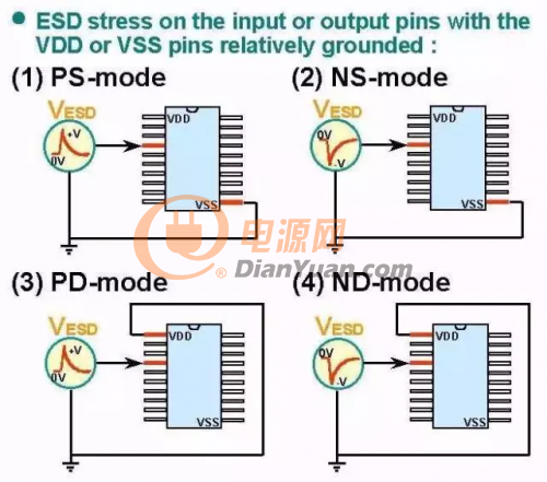

1. I/O pins
就是分别对input-pin和output-pin做ESD测试,而且电荷有正负之分,所以有四种组合:input+正电荷、input+负电荷、output+正电荷、output+负电荷。测试input时候,则output和其他pin全部浮接(floating),反之亦然。

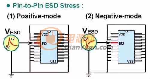

2.pin-to-pin测试
静电放电发生在pin-to-pin之间形成回路,但是如果要每每两个脚测试组合太多,因为任何的I/O给电压之后如果要对整个电路产生影响一定是先经过VDD/Vss才能对整个电路供电,所以改良版则用某一I/O-pin加正或负的ESD电压,其他所有I/O一起接地,但是输入和输出同时浮接(Floating)。

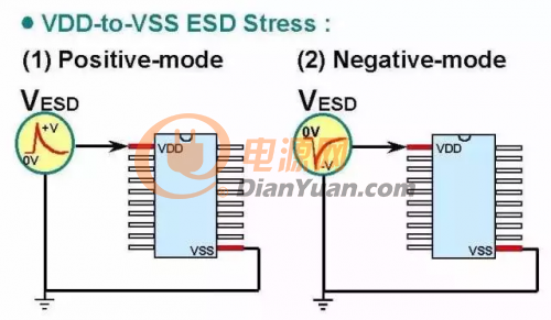

3.Vdd-Vss之间静电放电

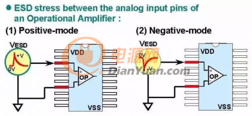

4.Analog-pin放电测试
因为模拟电路很多差分比对(Differential Pair)或者运算放大器(OP AMP)都是有两个输入端的,防止一个损坏导致差分比对或运算失效,所以需要单独做ESD测试,当然就是只针对这两个pin,其他pin全部浮接(floating)。

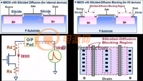

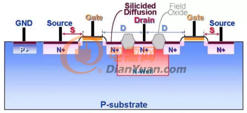

3)SAB (SAlicide Block)
一般我们为了降低MOS的互连电容,我们会使用silicide/SAlicide制程,但是这样器件如果工作在输出端,我们的器件负载电阻变低,外界 ESD电压将会全部加载在LDD和Gate结构之间很容易击穿损伤,所以在输出级的MOS的Silicide/Salicide我们通常会用SAB(SAlicide Block)光罩挡住RPO,不要形成silicide,增加一个photo layer成本增加,但是ESD电压可以从1kV提高到4kV。

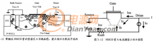

这就完全靠设计者的功夫了,有些公司在设计规则就已经提供给客solution了,客户只要照着画就行了,有些没有的则只能靠客户自己的designer了,很多设计规则都是写着这个只是guideline/reference,不是guarantee的。一般都是把Gate/Source/Bulk短接在一起,把Drain结在I/O端承受ESD的浪涌(surge)电压,NMOS称之为GGNMOS (Gate-Grounded NMOS)PMOS称之为GDPMOS (Gate-to-Drain PMOS)。以NMOS为例,原理都是Gate关闭状态,Source/Bulk的PN结本来是短接0偏的,当I/O端有大电压时,则Drain/Bulk PN结雪崩击穿,瞬间bulk有大电流与衬底电阻形成压差导致Bulk/Source的PN正偏,所以这个MOS的寄生横向NPN管进入放大区(发射结正偏,集电结反偏),所以呈现特性,起到保护作用。PMOS同理推导。

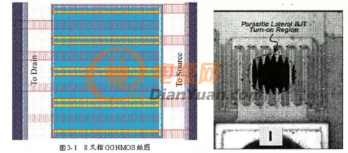

如何触发?必须有足够大的衬底电流,所以后来发展到了现在普遍采用的多指交叉并联结构(multi-finger)。但是这种结构主要技术问题是基区宽度增加,放大系数减小,所以不容易开启。而且随着finger数量增多,会导致每个finger之间的均匀开启变得很困难,这也是ESD设计的瓶颈所在。
如果要改变这种问题,大概有两种做法(因为triger的是电压,改善电压要么是电阻要么是电流):1、利用SAB(SAlicide-Block)在I/O的Drain上形成一个高阻的non-Silicide区域,使得漏极方块电阻增大,而使得ESD电流分布更均匀,从而提高泄放能力;2、增加一道P-ESD (Inner-Pickup imp,类似上面的接触孔P+ ESD imp),在N+Drain下面打一个P+,降低Drain的雪崩击穿电压,更早有比较多的雪崩击穿电流(详见文献论文: Inner Pickup on ESD of multi-finger NMOS.pdf)。
