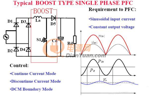

那么如何才能改善输入功率因数?BOOST电路或其他拓扑结构能够起到作用,BOOST本身是DC/DC变换器,可以利用其原理进行反用和活用。输入功率因素变差的根本原因,是AC整流电压和电容电压出现了压差。
5-1
利用BOOST电路对PFC进行改善
但是如果巧妙利用BOOST电路,就可以产生连通的效果,修正PFC过低的情况。使整流桥感受不到这个压差的存在,来保持输入的单位功率因数。
