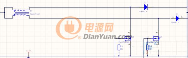

PFC在电路中作用自是不必小编多说,其很大程度上反映着电力的有效利用率。因此有关PFC的相关设计问题是开发者非常关心的。本文将结合实例,为大家讲解一种PFC电感设计中电感量计算的问题。如果在电感电流纹波率相同的情况下,是否一些单边电感量计算值是相同的?感兴趣的朋友快来看一看吧。
3-1
图1
3-2
图2
注:图1中是一个磁环上饶制的。
如图1所示,如果按相同条件(电感电流纹波率也相同)下,是否意味着图1单边电感量计算值应该和图2中的电感量是相同的?
如果图1单边电感量和图二的是相同的,那么正常是一个线圈的(图2),而图1这种做法使得两边电流减少为二分之一,这种情况电感量相同,但是电流为一半时又会使得电流纹波率减少。由于NI中一个增大一倍和减小为二分之一的情况同时发生,所以最大NI也是没有改变的。起到了类似交错并联的效果。
如果这个电路是异步驱动的话,占空比不能超过50%,那么估计只能升压而不再适合PFC电感了。但是作为同步驱动的话可以试试PFC,此电路应该是交错PFC电路,只是电感用了耦合电感进一步减小输入纹波。类似于多相buck采用耦合电感一样。
