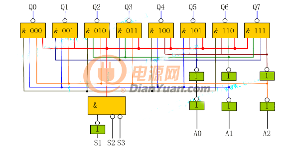

74138的工作原理如下图所示:
1-2
图1

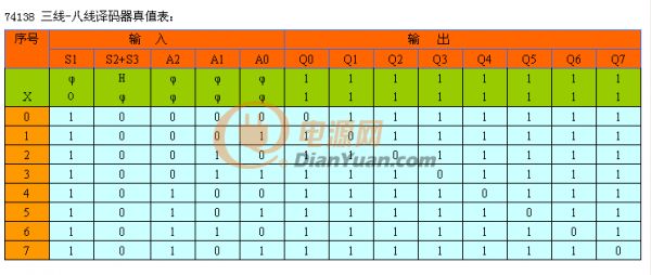

从图1可看出,74138有三个输入端:A0、A1、A2和八个输出端Q0~Q7。当输入端A0、A1、A2的编码为000时,译码器输出为Q0=0,而Q1~Q7=1。即Q0对应于A0、A1、A2为000状态,低电平有效。A0、A1、A2的另外7种组合见后面的真值表。
图1中S1、S2、S3为使能控制端,起到控制译码器是否能进行译码的作用。只有S1为高电平,S2、S3均为低电平时,才能进行译码,否则不论输入羰输入为何值,每个输出端均为1。

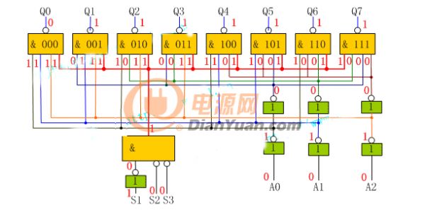

1-3
图2
1-4
表1
图2是输入端A0、A1、A2为000,控制端S1=1、S1=0、S2=0的电平示意图(红色数字为端口电平),大家可按图对单片机存储器进行分析,也可以分析输出端另外七种组合时的输出情况。
