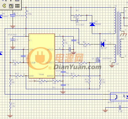

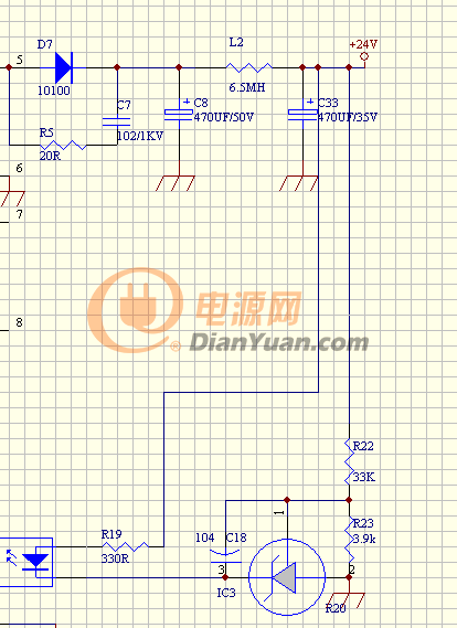

在使用UC3842时做一个输出电压为15V-24V/2A的可调电路,在调试时插上电源光耦限流电阻(R19),一分钟之后开始出现烧毁的情况,为什么会出现这种情况呢?
变压器器参数为:
初级为45TS0.35MM;
次级为11TS0.55*2MM;
反馈为10TS0.35MM;
电感量为0.5MH;
相信拥有一定技术知识的朋友很快便能看出问题出在哪里,很明显的是本设计中的电阻电感规格不够电路使用。需要对瓦数和阻值进行增大。或者可以在光耦之前增加稳压管来避免这种情况的发生,当然这一过程也需要开发者进行细致的调试。
将变压器的电感量调到2.5MH时问题解决得到了解决,但空载时5N60发热严重,电路如下:

光耦的输出E极电压正常时为2.5V,电阻为1.8K,因此光耦副边电流为2.5/1.8=1.4mA。假设CTR=50~200%,光耦原边电流为0.7~2.8mA,R19上的功耗不会太大。
通过仔细观察可以发现,案例中误差放大器上的电阻R17只有10k,而R9也是10K,这样误差放大器的增益才为1,也就是说VFB和comp间的电容基本不起作用。即光耦E极电压要为5V,comp端才能出2.5V,极有可能是这个原因导致光耦电流过大。
所以修改建议就是去掉R17,获奖R17的光耦电流设置到100k以上。一般满载时光偶电流小,拉1脚电流也低。这样的话1脚电压会升到5v左右,当接近保护时这个电压便会不大稳定了。空载的时1脚电压会低一些。通过对于本例的分析希望大家能够对光耦电路中UC3842的应用又进一步了解。
