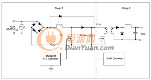

在PFC于调节器当中,拥有两级功率系统。第一级为一个升压转换器,该转换器通过平均电流模式控制得到输入电流波形,以实现单位功率因数。要使升压转换器能正常运行,这就需要一个高于输入电压的输出电压,并且第二级需要对该电压进行降压,使其成为可用输出电。
8-1
图1典型的具有PFC预调节器的两级系统
图1所示原理图表明,PFC预调节器设计用于在脱离通用线电压(如85Vrms至265Vrms之间)的情况下运行,并将DC输出调节为385v和250w。第二个功率级一般位于这个预调节器的下游,该预调节器是专门设计用于在输入电压为其输出电压的75%时正常工作,这样便可以应对“欠压”的情况。

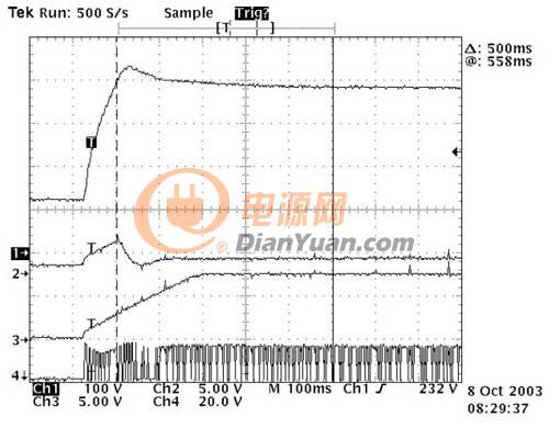

在一些应用中,设计工作需要一个快速启动,而并不会选择缓慢的升压。加速软启动最大的问题是由升压引起的过冲现象:图1所示的升压电容(C12)电气应力。
需要设计一个如图1所示的电路来实现在300ms时间以内的软启动。设计方面的要求是在300ms时间内升压不超过其目标输出电压的75%。图2的波形反应了该设计的软启动特性。CH1是指输出电压(Vout),CH2是指电压放大器输出电压(VAOUT),CH3是指软启动(SS)电压,而CH4则是指来自UCC3817的DRVOUT引脚的栅极驱动信号。UCC3817控制升压开关Q1。
8-2
图2典型的PFC预调节器启动行为
该电源的设计,是为了使输出电压(Vout)跟踪UCC3817PFC控制器引脚13处的软启动(SS)电压。但是,由于转换器的电压环路响应较慢,输出电压并没有跟踪SS,而是在上电过程中出现过冲,并达到将近13%的过冲量,大约435V的峰值。控制IC的软启动功能运行正常。输出电压和VAOUT会跟踪软启动,一直到输出电压达到385V。一旦VOUT超过385V,由于需要一个最小的占空比,电压放大器输出会降低,但是电压环路响应太慢而无法避免出现过冲现象。
