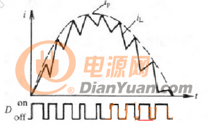

很多电源设计者都清楚,在计算用电设备的效率时PFC是一个重要的参数。数值越大,就代表着电力的利用率越高。既然PFC如此重要,那么与之相关的问题也很多,本文就将针对PFC电感单周期中的上升与下降电流问题进行介绍,为大家解释上升与下降电流为何是不等的。
6-1
图1
如图1所示,此波形是连续模式的,而断续和临界时确实是相等的,那么连续时为什么不相等?
电感里面的电流没有放到0,又继续充电,那电感里面就有能量,电感里面的能量达不到让电感饱和即可,反激的连续模式跟这个情况类似,BUCK、BOOST的连续模式也是类似的。PFC可以看做一个BOOST电路,只不过多了其他参考而已。
PFC的电流是跟电压成比例变化,如果电流连续的时候上升和下降还是一样的话,那平均电流的波形就不像Sin波形了,也就没有PFC的意义。
如果PFC控制电路是要达到这样的结果。那么每周期伏秒法则是成立了,电感是不是就没有磁复位了?并且单管正激变换器若没有磁复位绕组的话工作,变压器会磁饱和而损坏开关管吗?
