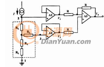

馈线电阻补偿测量法
馈线电阻补偿法是另一种常见的万用表测电阻的高精度测量方式,在工业领域中,如果需要进行高精度的电阻测试,往往会选择采用三线制接法,使被测电阻与接地的线相接。这一测试方法的原理如图3所示。在采用这一技术进行测量时,电流I取800μA~1mA,R是极低温漂线绕电阻(若取I=1mA,R=5kΩ),这时电流I的温漂和时漂相当于MAX6250的水平。
图3
在上图所展示的这一馈线电阻补偿测量法的操作示意图中,当恒流源电流I通过馈线2流入被测电阻,此时馈线1接地,馈线2和3分别接运放A1和A2的输入端。若两运放的增益都为1,其输出电压V1和V2可计算为:
此时,差动放大器A3的输出电压V0可以按下式计算为:
从上式可知,在馈线电阻补偿测量的过程中,馈线电阻上的附加电压加到A3的输入端,通过求差而消除,输出电压仅与被测电阻有关,且成线性关系。不管被测电阻大小如何,误差都能完全补偿。这也就是这一测量方法能够保障数字万用表测电阻的结果保持高精度的原因。在这种馈线电阻补偿法测量小电阻电路中,测量精确度主要取决于恒流源电流I的精确度和馈线电阻RL的大小是否相等。电路中的运放可选用四通用单运放(LM324)。当用此法测量阻值小于0.5Ω的电阻时,应确保RL完全相等。
