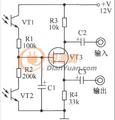

光控电位器三极管电路
光控电位器三极管电路
图2
上图中,图2所展示的是一种常用的光控电位器三极管电路,在这一电路系统中主要使用光敏三极管作为主要元件。当使用激光笔做光源照射光敏管VT1时,沟道电阻减小,音量提高。若照射VT2,则音量降低,从而实现了光控音量调节。在该系统中,当电位器每次开机时,VT3管的G极电位为0V,沟道电阻为最大值,音量也就被控制在最小。
上图图2所展示的光控电位器三极管电路是一种单声道控制的电路系统,如果需要同时控制多个声道,只需把场效应管G极并联起来即可。在这一电路系统中,VT3选用3DJ6F或同类场效应管。VT1、VT2使用市售NPN型光敏管即可,C1、C2、C3选用6.3μF/25V钽电解电容。电阻选用1/8W金属膜电阻。

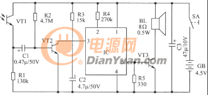

光敏三极管语言电路
光敏三极管语言电路
图3
上图图3所展示的是一种常见的光敏三极管语言电路,这也是目前应用范围最广的一种三极管开关电路结构。这一电路系统是用光敏三极管进行光控的,它由光控开关和35语音集成电路两部分组成。在这一电路系统中,光敏三极管VT1和晶体三极管VT2,电阻R1、R2、R3和电容C1、C2等共同构成了光控开关电路。语音集成电路IC及三极管VT3、电阻R4、R5等构成语音放大电路。
这一电路的工作运行情况可以总结为:在平时又光源正常照射的情况下,光敏三极管VT1呈低阻状态,晶体管VT2饱和导通,IC触发端3脚得不到正触发脉冲因此不会工作,扬声器无声。一旦当光敏三极管VT1被物体所遮挡,便会产生一负脉冲电压,并通过C1耦合到VT2的基极,导致VT2进入截止状态,IC获得一正触发脉冲而工作,输出音频信号通过VT3放大,推动扬声器发出声响。
