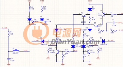

在本方案中,我们所设计的这种基于三极管开关电路的一键三挡控制电路,在应用中可以实现低功耗待机和1档、2档、关机等3个档位。这种一键三挡电路是基于一种一键开关的三极管电路的设计基础上,来进一步完善的。下图中,图1为一键开关三极管电路图,图2为我们所设计的一键三挡的三极管电路。
一键开关三极管电路图
一键开关三极管电路图
一键三档的三极管开关电路图
一键三档的三极管开关电路图
其实这种一键三挡的三极管开关电路设计,是非常简单的,下面我们来简要分析一下这种开关电路的工作原理。在这种开关电路上电之初,由于Q1、Q4、Q5的be结都并联了电阻,因此所有三极管都截止电路低功耗待机,C3开始充电到VCC电压。当按下开关S1后,Q5饱和,同时Q1也因此饱和,L_out1输出低电平Q4截止—>Q3截止、Q2饱和,C3放电为0.3V(Q5的饱和压降)左右。此时再次按下S1,Q5截止L_out1输出高电平—>Q2截止,Q4饱和L_out2输出低电平。由于R4和C1的延时作用Q3会延迟饱和,可以保证Q2完全截止后Q3基极才会为低电平,因此Q2、Q3都不会饱和。当再次按下S1,Q5由截止变为饱和L_out1再次输出低电平—>Q2饱和(同时Q4截止),Q3饱和延迟—>Q1截止,电路进入待机状态。
