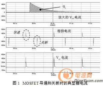

图1是MOSFET导通和关断时的典型栅电流图。在导通期间,流经控制器Vcc引脚的峰值电流对Vcc充电;在关断期间,存储的电流流向芯片的接地端。如果在相应的面积上积分,即进行篿gate(t)dt,则可得到驱动晶体管的栅电荷Qg 。将其乘以开关频率Fsw,就可得到由控制器Vcc提供的平均电流。因此,控制器上的总开关功率(击穿损耗不计)为:
Pdrv = Fsw×Qg×Vcc (1)
如果使用开关速度为100kHz 的12V控制器驱动栅电荷为100nC的MOSFET,驱动器的功耗即为100nC×100kHz×12V=10mA×12V=120mW (2)

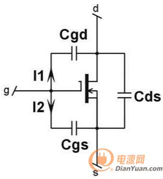

图2 MOSFET中的寄生电容
MOSFET的物理结构中有多种寄生单元,而其中起关键作用的是电容,具体见图2。产品数据表中的三个参数采取如下定义:当源-漏极短路时,令Ciss=Cgs+Cgd;当栅-源极短路时,令Coss=Cds+Cgd;Crss=Cgd。驱动器实际为栅-源极连接。当斜率为dt 的电压V施加到电容C上时(如驱动器的输出电压),将会增大电容内的电流:I=C×dV/dt。因此,向MOSFET施加电压时,将产生输入电流Igate=I1+I2,如图2所示。在右侧电压节点上利用式(2),得到:
I1=Cgd×d(Vgs-Vds)/dt=Cgd×(dVgs/dt-dVds/dt) (3)
I2=Cgs×d(Vgs/dt)(4)
如果在MOSFET上施加栅-源电压Vgs,那么其漏-源电压Vds会出现下降的情况(即使是呈非线性下降)。因此,可以将连接这两个电压的负增益定义为:
Av=-Vds/Vgs (5)
将式(5)代入式(3)和式(4)中,并分解 dVgs/dt,可得:
I1=Cgd×dVgs/dt×(1-Vds/Vgs)=Cgd×dVgs/dt×(1-Av) (6)
在转换(导通或关断)过程中,栅-源极的总等效电容Ceq为:
Igate=(Cgd×(1-Av)+Cgs)×dVgs/dt=Ceq×dVgs/dt (7)

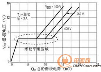

这里就出现了我们常说的米勒效应,米勒效应其实就是电子器件中输出和输入之间的电容反馈,它就是指式中的(1-Av)。当栅-漏电压接近于零时,将会产生米勒效应。典型功率MOSFET的栅电荷如图3所示,该图通过用恒定电流对栅极充电并对栅-源电压进行观察而得。根据式(6),当Ciss突然增大时,电流持续流过。但由于电容急剧增加,而相应的电压升高dVgs却严重受限,因此电压斜率几乎为零,如图3中的平坦区域所示。
03
典型MOSFET的栅电荷
同时图3也显示出,在转换期间Vds(t)开始下降时点的位置,能够有助于减少平坦区域效应。Vds=100V时的平坦区域宽度要比Vds=400V时窄,曲线下方的面积也随之减小。因此,如果能在Vds等于零时将MOSFET导通,即利用ZVS技术,就不会产生米勒效应。
小编为大家介绍的这个消除米勒效应的方法,经济且有效,即在准谐振模式(QR)下采用反激转换器。这种方法无需在下一个时钟周期内使开关处于导通状态,只要等漏极上的自然振荡将电压逐渐降至接近于零。与此同时,通过专用引脚可以检测到控制器再次启动了晶体管。通过在开关打开处反射的足够的反激电压(N×[Vout+Vf]),即可实现ZVS操作,这通常需要800V(通用范围)的高压MOSFET。
总而言之,如果是需要Qg较大的MOSFET,最好是使反激转换器在ZVS下工作,这样可以有效地减少平均驱动电流带来的不利影响。目前这一技术也广泛应用于谐振转换器中。
