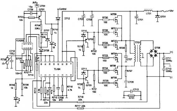

TL494是一种固定频率脉宽调制电路,它包含了开关电源控制所需的全部功能,广泛应用于单端正激双管式、半桥式、全桥式开关电源。
TL494-1
图1 TL494内部结构
工作原理
TL494内置了线性锯齿波振荡器,振荡频率可以通过外部的一个电阻和一个电容进行调节。
输出电容的脉冲其实是通过电容上的正极性锯齿波电压与另外2个控制信号进行比较来实现。功率输出管Q1和Q2受控于或非门。当双稳触压器的时钟信号为低电平时才会被通过,即只有在锯齿波电压大于控制信号期间才会被选通。当控制信号增大,输出脉冲的宽度将减小。
TL494-2
图2 TL494的封装
控制信号由集成电路外部输入,一路送至时间死区时间比较器,一路送往误差放大器的输入端。死区时间比较器具有120mV的输入补偿电压,它限制了最小输出死区时间约等于锯齿波的周期4%,当输出端接地,最大输出占空比为96%,而输出端接参考电平时,占空比为48%。当把死区时间控制输入端接上固定的电压,即能在输出脉冲上产生附加的死区时间。
脉冲宽度调制比较器为误差放大器调节输出脉宽提供了手段:当反馈电压从0.5V变为3.5时,输出的脉冲宽度从被死区确定的最大导通百分比时间中下降至零。2个误差放大器具有0.3-2.0V的共模输入范围特性,这可以从电源输出电压和电流察觉到。误差放大器的输出端常处于高电平状态,它与脉冲宽度调智器反相输入端进行“或”运算,正是这种电路结构,放大器只需最小的输出即可支配整个控制电路。
