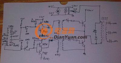

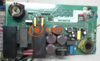

这是一个半桥开关电源。后级功率管使用变压器隔离驱动。是很常见的隔离驱动电路。
问题来了,这样不能保证TL494内部的三极管把外置反相三极管的B极拉到地而无输出。
最简单的办法,就是用TL494内部的集电极输出。或者TL494的8/11脚接电阻后,串个4148降0.7V后到反相三极管试试(B极对地要有电阻)。另外提醒一下,变压器初级是并RC消尖峰,DC不起什么作用。

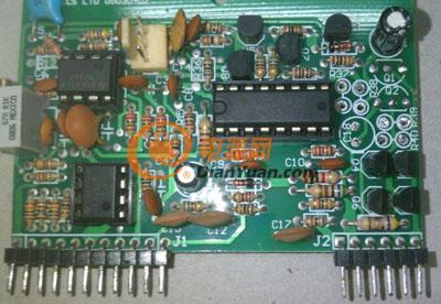

TL494的1脚、2脚、15脚、16脚,都没接电阻,悬空的话是没有输出的。
直接用TL494加图腾去驱动变压器,电压较高在50V左右,TL494的2脚2.5V从基准分压。1脚2K电阻接地, 4脚是常规软启动RC、电解电容4.7UF和100K并联,从基准5V接到第4脚,然后10K电阻接地, 15脚16脚直接接地。但是,只要后级整流输出50V分压后反馈给TL 494一脚后,变压器就会发出声响,难道不能稳压,一稳压就有异常吗?
咱们就来换个接法,1脚、2脚、15脚、16脚,这4个脚不能直接接地,要用电阻分压,分不同的电压。
这样的话就可以正常使用了,直接TL494加图腾驱动变压器,有声响但会小很多,算是成功三分之一,后续更加完善方案的,希望这个教训能帮到大家。
