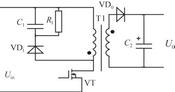

1 常规单端反激电路结构
常规单端反激电路结构如图1所示,该电路的缺点在于功率管VT截止时,变压器初级的反峰能量,被VD1、C 1和R 1组成的吸收电路消耗掉;而且在输出功率相同的情况下,功率管通过电流(相对于多管并联)大,导通压降高,损耗大,所以效率和可靠性较低。
逆变1
图1 常规单端反激电路结构

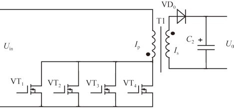

2 多管并联的单端反激电路结构
如图2所示,该电路的特点是,主功率电路采用4只功率管并联,每只功率管通过的电流为单管应用时的1/4(假定4只功率管参数一致),则功率管的导通压降也应为单管应用时的1/4.根据计算,在输出550W时,理论上,4管并联比单管可减小通态损耗约20W,提高效率近3个百分点。
逆变2
图2 4只功率管并联主功率电路

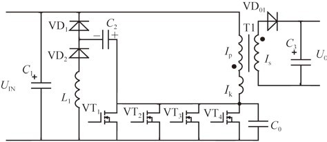

3 采用能量回馈技术的单端反激电路结构
采用能量回馈技术的单端反激电路结构如图3所示,其主要波形如图4所示。在本电路中,用电容C 2、电感L 1、二极管VD1和VD2组成变压器初级反峰吸收电路,可使大部分反峰能量回馈到输入电容C 1上,减少了能量损耗,提高了电路效率。
逆变3
图3 初级反峰吸收电路

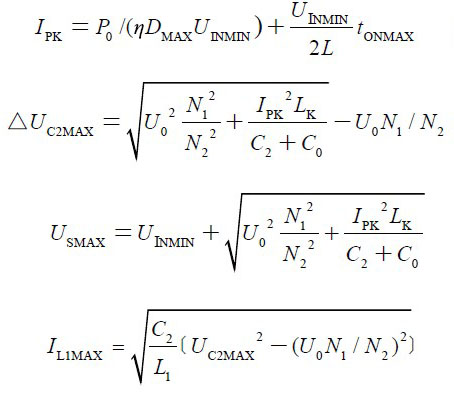

4 主要器件电压电流应力计算
由图3及原理分析,可得到如下计算公式:
逆变5

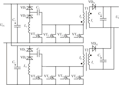

5 两路单端反激并联电路结构
若要增加输出功率,采用如图5并联结构,该电路结构可输出功率约1.1kW,用一只SG3525控制即可。
逆变6
图4 两路单端反激并联电路结构
