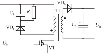

常规单端反激电路结构
图1 常规单端反激电路结构
常规单端反激电路结构如图1所示,该电路的缺点在于功率管VT截止时,变压器初级的反峰能量,被VD1、C 1和R 1组成的吸收电路消耗掉;而且在输出功率相同的情况下,功率管通过电流(相对于多管并联)大,导通压降高,损耗大,所以效率和可靠性较低。

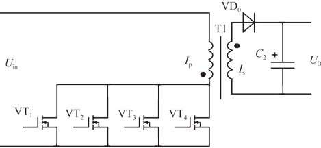

多管并联的单端反激电路结构
2-2
图2 四只功率管并联主功率电路
如图2所示,该电路的特点是,主功率电路采用4只功率管并联,每只功率管通过的电流为单管应用时的1/4(假定4只功率管参数一致),则功率管的导通压降也应为单管应用时的1/4.根据计算,在输出550W时,理论上,4管并联比单管可减小通态损耗约20W,提高效率近3个百分点。

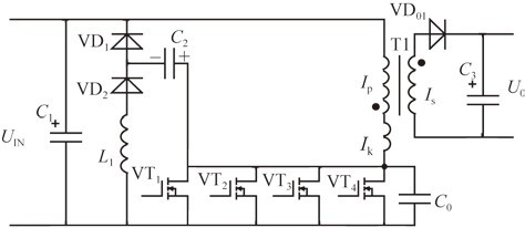

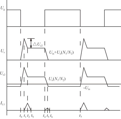

采用能量回馈技术的单端反激电路结构如图3所示,其主要波形如图4所示。在本电路中,用电容C 2、电感L 1、二极管VD1和VD2组成变压器初级反峰吸收电路,可使大部分反峰能量回馈到输入电容C 1上,减少了能量损耗,提高了电路效率。
图3 初级反峰吸收电路
图4 初级反峰吸收电路主要波形
其工作原理如下:
(1)t 0~t 1阶段。
t 0时刻功率管截止,变压器初级电感L 、漏感L K、电容C 2和功率管输出电容C 0开始谐振,并很快使C 2电压达到U 0(N 1/N 2),随后次级二极管导通,初级电压被钳位到U 0(N 1/N 2),初级电感L 退出谐振,到t 1时刻I K为0,同时C 2和C 0上电压达到最大值,即开关管电压U S达到最大值(U IN+U C2MXA)。
(2) t 1~t 2阶段。
在L K、C 2、C 0继续谐振,同时电感L 1参与谐振,C 2、C 0给输入电容C 1回馈能量,并且给L 1补充能量,到t 2时刻谐振停止,C 2电压又下降到U 0(N 1/N 2)。
(3)t 2~t 3阶段。
t 2时刻开始,电感L 1给输入电容C 1回馈能量。
C 2电压被钳位在(N 1/N 2)U 0、C 0即开关管上电压为U IN+(N 1/N 2)U 0,均保持不变,到t 3时刻,L 1中能量释放完毕。
(4)t 3~t 4阶段。
开关管完全截止,C 2电压、C 0电压(即开关管电压)继续保持不变。
(5)t 4~t 5阶段。
t4时刻功率管导通,其电压U S开始下降,C 0开始通过开关管放电,并很快放完毕(全部损耗在功率管上);C 2和L 1开始谐振,即把C 2中的能量转移到L1中,在t 5时刻L 1中电流达到最大值,功率管完全导通。
(6)t 5~t 6阶段。
t5时刻L 1通过VD1和VD2给输入电容C 1回馈能量,并给C 2充电到-U IN,到t 6时刻L 1中能量释放完毕。
(7)t 6~t 7阶段。
该阶段功率管继续处于完全导通状态。
以上过程形成一个完整工作周期,可以看出,变压器漏感中的能量大部分被回馈到输入电容C 1中(C 0中有部分能量被消耗掉),所以电源效率得到提高。
主要器件电压电流应力计算
由图3及原理分析,可得到如下计算公式:
其中:U SMAX即U C0MAX为功率管VT1~VT4所承受的最大电压应力;
U INMIN为输入电压最小值(取21V);
U 0为输出电压(取350V);
N 1、N 2为变压器初次级匝数(取15匝和117匝);
△U C2由漏感引起的尖峰电压;
I PK为漏感即初级峰值电流;
L K为初级漏感(取0.4μH);
C 2为外接电容(取30000pF);
C 0为VT1~VT4输出电容之和(取4000pF);
I PAV为功率管导通期间总电流平均值;
η为电源效率(取92%);
D MAX为最大占空比(取0.7);
△I p为开关管导通期电流变化量;
t ONMAX为开关管最大导通时间(取23μs);
L为变压器初级电感值(取38μH);
I L1MAX为L 1(取0.5mH)中通过的最大电流;
P LK为漏感回馈到输入端的能量;
f为功率管开关频率(取30kHz)。
由以上(1)~(6)式推导和化简,可得出下式:
由(7)~(11)式可计算出功率管、电感L 1所承受的电流电压应力(输出功率550W时)以及反峰吸收电路回馈到输入端的能量:
I PK=47A
U SMAX=188V
I L1MAX=1.5A
P LK=13.25W

由以上计算可知,四只功率管额定电流至少应大于50A,考虑到功率管参数的差异性,其导通电流不完全相等,并且一般要留一定的安全裕量,所以,实际应用每只功率管额定电流值应大于50A,通态电阻愈小愈好,而耐压最好大于250V。

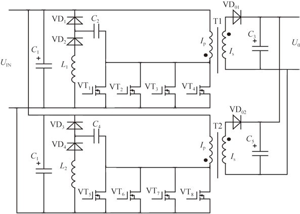

两路单端反激并联电路结构
图5 两路单端反激并联电路结构
若要增加输出功率,采用如图5并联结构,该电路结构可输出功率约1.1kW,用一只SG3525控制即可。

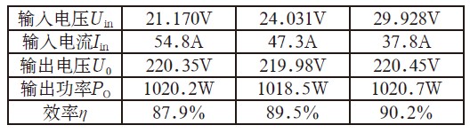

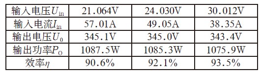

试验结果
由两路单端反激并联组成的逆变电源前级DC/DC电路(见图5),输出功率约1.1kW,试验结果如表1所示。
表1 前级DC/DC试验结果
由上述DC/DC电路组成的1kVA逆变电源,输出AC220V50Hz正弦波,试验结果如表2所示,该电源体积320×200×60mm3。
表2 1kVA逆变电源试验结果
