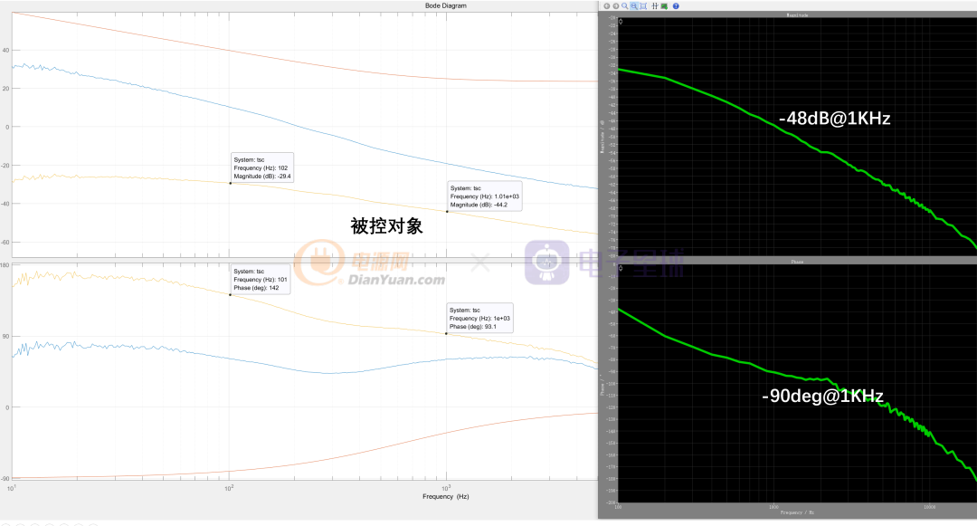

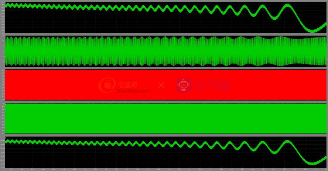

所以在PLECS环境中借由C2000 PWM模块来模拟C2000的现实中的实现并测试从周期寄存器上的频率扰动到输出电压的频率响应。主要的考虑是需要写入好几百的数字到周期寄存器用于改变开关频率,不同于在simlpis环境和现实中模拟控制器使用mA级的电流来产生百KHZ的PWM,简而言之就是两者振荡器的控制到频率输出的增益有很大的区别。
(PLECS环境中使用C2000PWM模块模拟TSC控制)
频率响应测试:
(扫描控制到输出电压的频率响应)
(控制到输出电压的频率响应)
可见PLECS环境中仿真的数据与实际测试的开环增益减去闭环控制器的影响后的被控对象相比,其增益和相位差异并不大,这也反证了使用环路分析仪测试的数据的正确性。
(对比分析环路扫描数据)

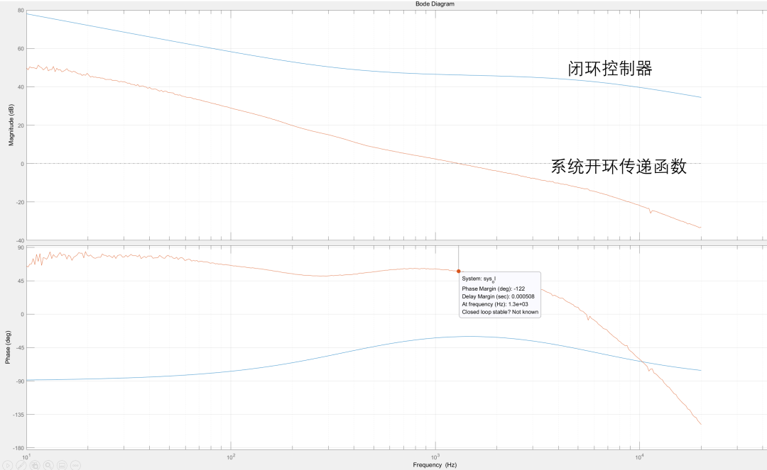

至此,我基本可以认为在这个工作点(G=1.0,48V/400W)上,基于TSC方法的数字电流模式控制LLC的被控对象是准确的,然后设计好的闭环控制器的参数为:kp = 200.0; ti = 4e-4; fc = 5500; 控制器的传递函数为:pifs = kp*(1 + 1/(ti*s))*(2*pi*fc/(s + 2*pi*fc)); 是PI控制器串联一个在高频的低通滤波器,用于模拟在模拟控制上常用的type2的实现,其bode可见:
(PIF闭环控制器)
在这组闭环控制参数与系统被控对象的开环传递函数为:Fc = 1.3KHz,PM = 60deg。
(系统开环增益)

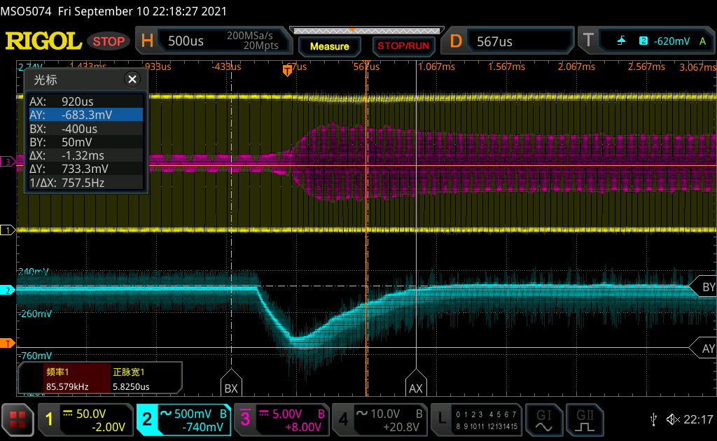

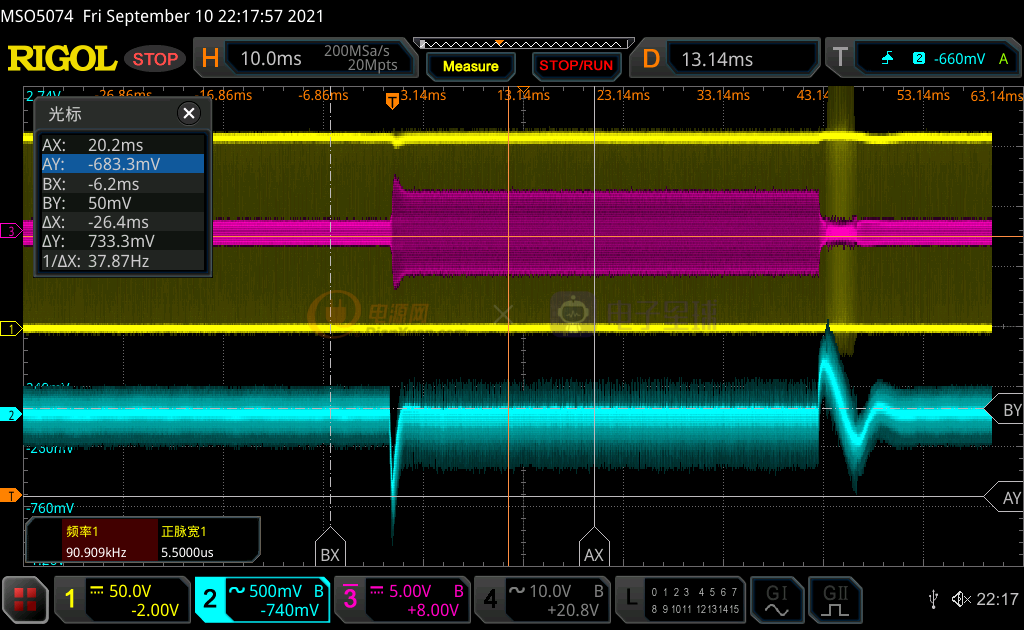

把这组参数写入控制程序中,并进行动态负载测试,(G = 1.0, 48V/40W~400W)测试。(电子负载比较差,不能主动设置电流斜率)。测试波形见下图,其中加载跌落为0.733V,按百分比为1.52%,调节时间1.25ms左右。抛载电压上冲0.408V,按百分比为0.85%,调节时间6ms左右。
(动态负载测试)
(动态负载:加载)
(动态负载:减载)
