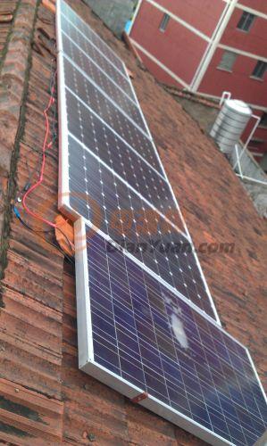

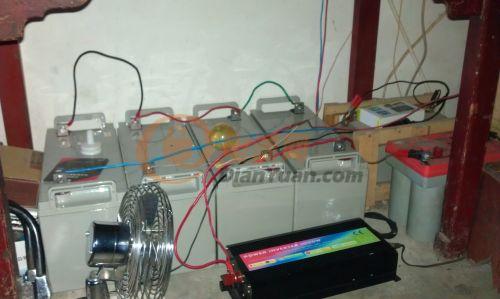

  •   大家看看我家的小型太阳能发电欢迎支招,系统电压是386.4V电瓶是28节100AH的串联,光伏板总功率7KW 没有使用充电控制器,自己做了一个BUCK把太阳能板的电压限制在386.4V串联二级管后给电池充电,逆变器一共有三个EG8010做的2500W一个空载电流只有7.5mA这个24小时开机已经用2个月了,还有2个张工的4500WIGBT没有装外壳呢这个空载15mA

  • 极点爱好者
    2012-08-12 15:40
    @lizlk
    这个你是在北方宝地啊,要是在广东就惨了,7KW可能只能变2KW不到,哈哈。
    我在南方,多晶的感觉还过的去!

    61
