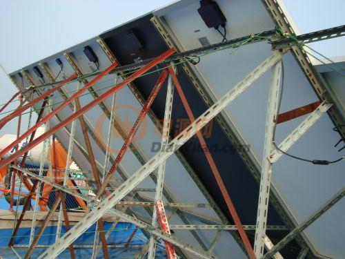

  •   大家看看我家的小型太阳能发电欢迎支招,系统电压是386.4V电瓶是28节100AH的串联,光伏板总功率7KW 没有使用充电控制器,自己做了一个BUCK把太阳能板的电压限制在386.4V串联二级管后给电池充电,逆变器一共有三个EG8010做的2500W一个空载电流只有7.5mA这个24小时开机已经用2个月了,还有2个张工的4500WIGBT没有装外壳呢这个空载15mA

    你的太阳板会被吹掉吗,如果在上海的话遇上台风就完蛋了,我家的板都是平躺的,哈哈,偷懒的做法!
    我这里离海很远,没有台风,最大风也就8级

  • 神舟八号
    2012-07-28 05:35
    @liqiangwszgr
    电池板看着都舒服 花了不少米哦 LZ脱离电网了吗?
    总共花了约3W多吧,省吃简用赞了3年,把所有老婆批准的零用钱赞起来买的,按装就按了快一年了,平时有点空就按点,为了省钱都是自己业余时间做的,到现在还没做完,晴天一天发约30度电,光亮阴天约15度,严重阴天约2度,我一天用电量约4到6度电

  • plc_avr
    2012-07-28 07:24
    @神舟八号
    没事的已经加固了
    看着还不够结实,最好用角钢焊接,刷一层防锈漆,再做好防雷处理,就完美了,这个样子也不太好看。

  • 神舟八号
    2012-07-28 08:00
    @plc_avr
    说的对啊,这个铁上面的漆是不怎么好都有生锈的了
