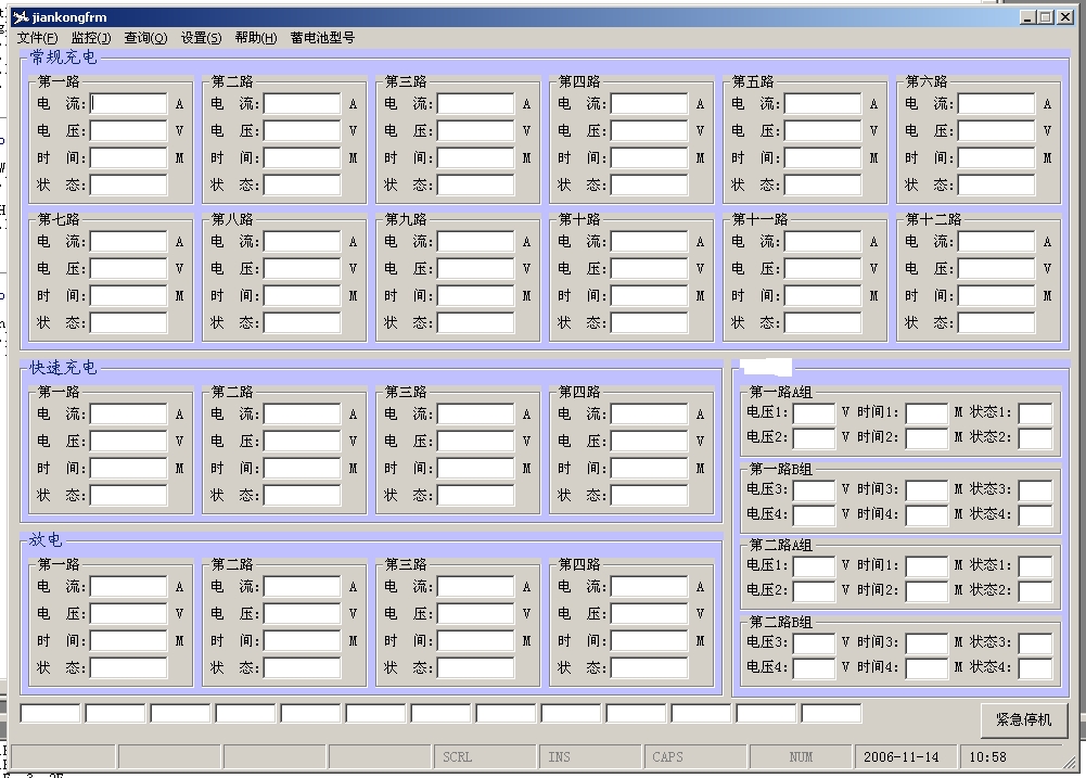

  • chinawzz
    2006-11-14 11:38
    @萝卜
    在XP下能用吗?
    我做的20路,充电软件
    设为最佳答案
    置顶
    编辑
    删除
    举报
    #该内容仅管理员可见#
    #回复内容已被删除#
    #该内容正在审核#
    回复:
    699907
    92699
    18223
    取消
    发送
    30
  • chinawzz
    2006-11-14 11:47
    @chinawzz
    我做的20路,充电软件
    楼主的方案虽然简单,但是并不实用:1.楼主的电路无非是利用电容充放电,计算时间,但是整个串口的容限并不是每一台电脑都一样,另外用计算机的定时器,精度不会很高2.直接把电池加到pc机,有可能损坏串口
