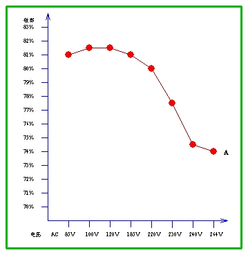

  • 我的一款RCC电源,输入AC100-240V 输出DC8V 800MA 在测试时高低端电压时效率差别很大:AC85V--77.8%;AC100V--78.5%;AC120V--77.5%;AC220V--75 %;AC240V--72;AC264V--68%
    变压器:EE19 匝比:133:13:10  LP=2.3MH

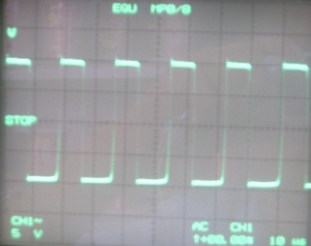

  • aelta
    2006-06-08 09:42
    @李绍波
    好贴,有问题,有解决过程,有答案,当然要顶.
    AC85V 时肖特基两端波形
    设为最佳答案

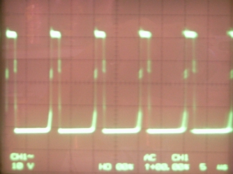

  • aelta
    2006-06-08 09:43
    @aelta
    AC85V 时肖特基两端波形
    AC264V 时肖特基两端波形

  • glz119
    2006-06-08 10:00
    开关损耗,正常,加吸收电路可能会好些.

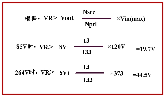

  • aelta
    2006-06-08 10:17
    @aelta
    AC264V 时肖特基两端波形
    整流二极管的选取公式,实际与波形值也相差不多

  • aelta
    2006-06-08 10:39
    @aelta
    已经加了,怕影响效率未敢加的太大
    高低端效率不平坦,望大家支招...

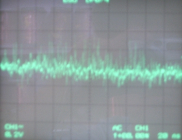

  • aelta
    2006-06-08 11:45
    @aelta
    高低端效率不平坦,望大家支招...
    AC85V DC8V 0.8A时的纹波波形1

  • aelta
    2006-06-08 11:45
    @aelta
    AC85V DC8V 0.8A时的纹波波形2
