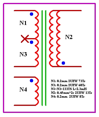

  • aelta
    2006-06-07 18:57
    @aelta
    根据Colinzou兄的见解调整了一下反馈绕组的匝数实测效率如下:经过调整后效率有所提高,但高低压的效率还是差距较大:AC85V--81%;AC100V--81.5%;AC120V--81.5%;AC185V--81%;AC220V--80 %;AC230V--77.5%;AC240V--74.5%;;AC264V--73.8%
    变压器:EE19 匝比:133:13:8  LP=2.3MH (比上次要好多了)
    测试效率曲线图如下:

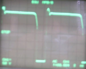

  • aelta
    2006-06-07 19:00
    @aelta
    红色曲线B即是
    以上是实测的VDS与VGS波形图,大家看有没问题

  • 电子病毒
    2006-06-07 19:36
    @aelta
    变压器图
    建议你试一下62:6:4
    感量不变!

  • aelta
    2006-06-07 19:54
    @电子病毒
    建议你试一下62:6:4
    感量不变!
    不可能吧,RCC的6.4W的功率在全电压的输入下不可能这么少匝数的,对于RCC反激电源来说60匝的初级匝数大概对应EE25磁芯25W左右的功率

  • aelta
    2006-06-07 20:11
    @aelta
    期待大家的意见...今天已老化一天了无任何异常,明天就要送样出去了...

  • xiaodong
    2006-06-07 22:48
    输出整流管用的是什么?规格?用示波器检测两端的峰值电压是多少伏?如果这个没选好,关系可大着呢.

  • aelta
    2006-06-08 08:19
    @xiaodong
    用了两颗肖特基SR260 目底是用两个肖特基并联分流来降低压降提升效率
