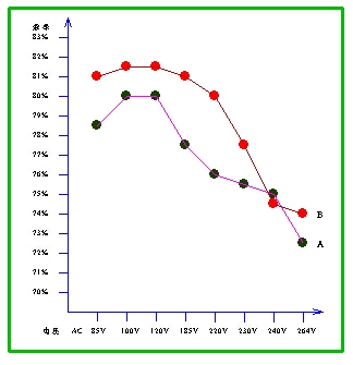

  • 我的一款RCC电源,输入AC100-240V 输出DC8V 800MA 在测试时高低端电压时效率差别很大:AC85V--77.8%;AC100V--78.5%;AC120V--77.5%;AC220V--75 %;AC240V--72;AC264V--68%
    变压器:EE19 匝比:133:13:10  LP=2.3MH

    个人认为高低压时候变换器效率不同是正常的事情.因为高低压时开关频率相差很大,低时f只有几十K,而高时能达到上百K,带来了开关损耗的不同,效率当然也不同了啊.
    顺便问一句,你是怎样测效率的?仪器?计算公式?
    可是差别太大,以前做15-30W的RCC时效率都不会相差这么大,大概是从75%到79%之间,频率也是从50KHZ-100KHZ之间

  • aelta
    2006-06-07 16:22
    我也不大懂了,期待更高人吧,呵呵.
    根据Colinzou兄的见解调整了一下反馈绕组的匝数实测效率如下:经过调整后效率有所提高,但高低压的效率还是差距较大:AC85V--81%;AC100V--81.5%;AC120V--81.5%;AC185V--81%;AC220V--80 %;AC230V--77.5%;AC240V--74.5%;;AC264V--73.8%
    变压器:EE19 匝比:133:13:8  LP=2.3MH (比上次要好多了)
    测试效率曲线图如下:

  • aelta
    2006-06-07 16:35
    @aelta
    测试效率曲线图如下:
    红色曲线B即是

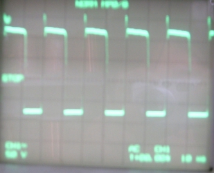

    36
  • aelta
    2006-06-07 17:45
    @aelta
    85V VDS1
    85V VDS2
