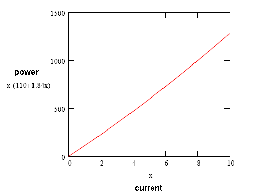

  • 请教各位电源精英,谁做过恒功率的控制电路.
    希望上来发表高见.
    经理给出的难题,谢谢了!!!!!!!!!

    电路不错,,,可以先用软件仿真一下大概确定一下参数,,,可以节约一些时间,,,
    你目前电路的P-I曲线:

  • 藏经阁
    2006-06-22 09:02
    @藏经阁
    你目前电路的P-I曲线:
    由于时间限制,没有改动你的电路参数,,,,,,,
    1,在用具体电路仿真时,发现环路不稳定,,,,,有可能是软件问题,,,因为有两个环路叠加起来,,,,实际电路有可能没有问题,,,,
    2,目前的电路结构不可能实现横功率,,,需要调节,,,,主要是与理想的恒功率v-i曲线逼近,,,,但也只能在一个比较窄的范围内逼近,,,,

  • z123456
    2006-06-22 09:12
    @藏经阁
    你目前的电路的V-I曲线:
    这个图我不认可
    电路空载时输出220V,LM358输出电压为0
    满载时输出90V,LM358输出1.5V左右

  • z123456
    2006-06-22 09:14
    @藏经阁
    理想的恒功率V-I曲线:
    这个图我认可

  • 藏经阁
    2006-06-22 09:57
    @z123456
    这个图我不认可
    我没有注意看你那个可调电阻,,,,,我是当做1k计算的,,,,如果取0可能太一样,,,,关键是这个原理,,,另外时间也不允许,,,这两天忙起来了,,,你需要知道怎么算的,,,那个斜率和起点,,终点很重要,,尤其是斜率,,,

  • z123456
    2006-06-22 10:35
    @藏经阁
    斜率主要与LM358输出电压范围有关(要配合要求)
    起点为220V,终点要在要求范围内,否则会出问题

  • 藏经阁
    2006-06-22 12:19
    @z123456
    上面那个图把你的检流电阻当作1ohm了,,,好像图纸上是0.5ohm,,

  • z123456
    2006-06-22 13:51
    @藏经阁
    仿真出来的V-I曲线符合理论曲线吗?
