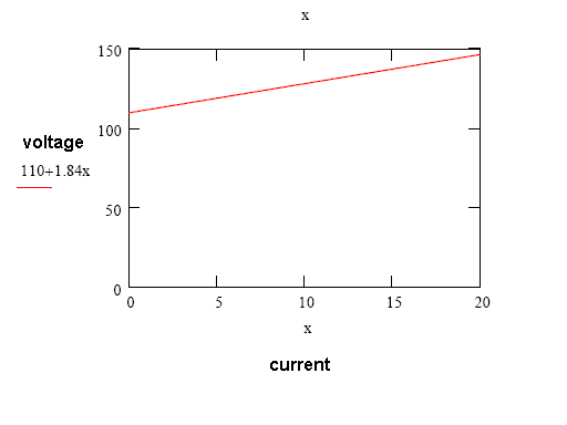

  • 藏经阁
    2006-06-22 08:53
    @藏经阁
    电路不错,,,可以先用软件仿真一下大概确定一下参数,,,可以节约一些时间,,,
    理想的恒功率V-I曲线:
    设为最佳答案
    置顶
    编辑
    删除
    举报
    #该内容仅管理员可见#
    #回复内容已被删除#
    #该内容正在审核#
    回复:
    686456
    90669
    84792
    取消
    发送
    40
  • 藏经阁
    2006-06-22 08:55
    @藏经阁
    你目前的电路的V-I曲线:
    设为最佳答案
    置顶
    编辑
    删除
    举报
    #该内容仅管理员可见#
    #回复内容已被删除#
    #该内容正在审核#
    回复:
    686458
    90669
    84792
    取消
    发送
    41
