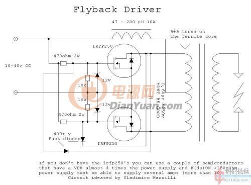

  • yitt
    2012-04-06 11:51
    @tby2008
    串电容  确实有效  请寿工  看下 上面这个图  ZVS场管自激电路   输出波形为正弦波
    电源输入串的电感 和变压器初级并的电容 的加入  使场管功耗很小  效率也很高
    如果驱动用3525它激  调试好频率  应该一样行的通  但估计难调试  如果能做成频率跟随器  像电磁加热  3525  加4046  效果应该很好
    顶帖学习。
