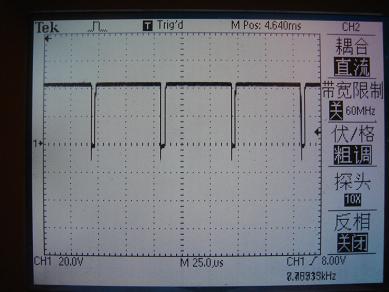

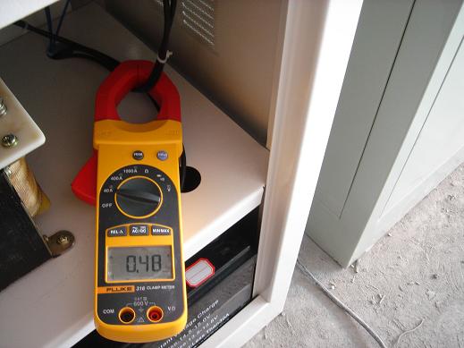

  • zack
    2006-05-15 10:48
    @zack
    2KW容量,空载电流达0.48A
    有效地控制MOSFET的尖峰脉冲.
