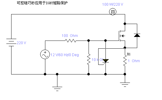

  • zl8864
    2008-08-09 18:57
    谁愿意试试这个电路:可控硅巧妙应用于IGBT短路保护
