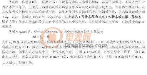

    正激在励磁的同时传递能量,励磁搭建能量传递的平台,励磁电流在关断期间回馈能量给电源或被消耗掉进行磁复位,励磁电流越小激磁能量就越小,激磁损耗也越小。加气隙后磁阻增大,磁芯中能够储备的磁能增大,磁芯剩磁Br也会减小,deltB(Bs-Br)增大,开关管导通期延长时不易发生磁饱和,但励磁电流和漏感均会增大。
    工作频率较低时,可加微量的气隙,这时不易发生磁饱和,deltB增大,线圈匝数可以减少,铜损减少,但要注意磁复位和关断期间的尖峰高压。
    工作频率很高时,单位时间内磁芯中的磁能变化很大,磁芯损耗急剧增大,设计时磁芯的deltB的取值必须减小,这时Bs和Br不是限制因子,同时由于匝数已很少,没有必要加气隙增大漏感和励磁电流。

       1、功率大、电压高、匝数多、铜损大时,这时匝数成为主要限制因子,可加微量气隙增大deltB,减少线圈匝数,此时激励电流有所增加。
       2、功率小、电压低、匝数少,铜损相对较小时,匝数不成为主要限制因子,不需开气隙增大激励电流。
       3、工作频率很高时磁芯损耗大,deltB取值受限制,不需加气隙增大deltB。
         如果正激电源开关管导通时间固定且磁复位正常时,激磁电流峰值不变,理论上无论多么小的磁芯都可以输出任意大的功率而不会饱和。但磁芯过小时,匝数过多,无法实现大功率(除非用超导体线圈)。
         对正激的激磁电流和负载电流可以这么理解:激磁电流相当电话基本月租费,是固定的。负载电流相当于通话费用,可多可少。在电话业务量很大的情况下想相对减小话费,可选择高端话费套餐(相当于激磁电流增大),这时相对减小话费(减小铜损)。
