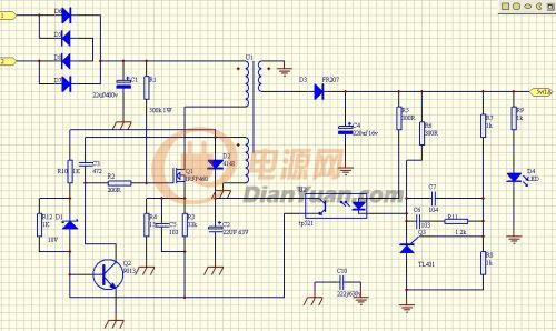

  • 基本要求
    输入:7.5V AC
    输出:5V DC /0.5A
    效率:75%
    隔离电压:2000V
    上面的要求是根据一位网友的要求直接拿来使用 的。
    效率要求在75%,这个难度有一个点大,主要原因是输入为交流,需要整流桥,一般的整流器损耗比较大。由于效率的要求就是用肖特基二极管来做整流之用。
    稍后显示设计过程。

    82
  • zouliquan
    2012-02-17 14:40
    @cheng111
    你说的那样接是用来吸收基极尖峰的。我这里是补偿,给基极一个小的电压,有电阻R4流过电流产生。
    前辈我的理解是这个C4是可以加快导通速度的,类似于启动电容。不知道有没有这个作用呢?

  • mjun
    2012-02-21 17:43
    军长同志:
    有没有碰到过“RCC 空载输出电压 小于 带载输出电压”的情况?
    设为最佳答案

    87
  • cheng111
    2012-03-02 00:17
    @weng13497255
    军长,又来请教了,
       1、  你说三极管(例:13003)和MOS管(2n60)的设计,主要在驱动绕组上设计不同,
       那我想请问一下如上两种分别驱动电压多高呢(最低输入电压),如13003的VBE多大可以使他饱和,并且他的电流是多大呢,,那MOS管呢,别人都说6V可以了,那他的电流多大可以使他工作导通状态呢,
       2、军长能否把你所贴的原理图,标识一下具体参数呢,!!初学者很多不懂,麻烦了。
    “那MOS管呢,别人都说6V可以”
    MOS管6V是可以导通的,一般4.5V就可以正常导通了,只是为了减小损耗一般会使得导通电压在6V到8V之间,这个时候MOS管的内阻小,而且驱动损耗也不大。详细的可以去看看MOS管的数据手册。

    89
  • cheng111
    2012-03-02 00:18
    @zhaofunlin
    没法满足那2KV的隔离要求啊。。。
    隔离电压主要看变压器,我隔离3KV的都做过。

    90
  • cheng111
    2012-03-02 00:20
    @mjun
    军长同志:
    有遇到过。具体调试要看情况。
    测试输出电压的波形看是不是分压电阻选错了或者电路振荡。
