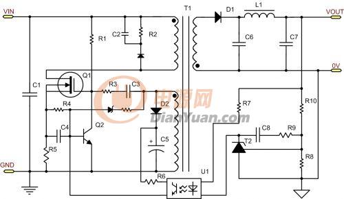

  • 基本要求
    输入:7.5V AC
    输出:5V DC /0.5A
    效率:75%
    隔离电压:2000V
    上面的要求是根据一位网友的要求直接拿来使用 的。
    效率要求在75%,这个难度有一个点大,主要原因是输入为交流,需要整流桥,一般的整流器损耗比较大。由于效率的要求就是用肖特基二极管来做整流之用。
    稍后显示设计过程。

  • hbzjcjw
    2011-12-29 10:28
    @cheng111
    电路图
    敢问,C4有误吗?如无,请高手讲解一下

  • cheng111
    2011-12-31 00:14
    @hbzjcjw
    敢问,C4有误吗?如无,请高手讲解一下
    没有误?这个电路我测试做过的。不知道有什么问题呢?

  • hbzjcjw
    2011-12-31 07:58
    @cheng111
    不好意思,我没说清楚
    我的意思是问,C4是不是应该接到GND与Q2的基极上。如果不笔误,请问这梯状有什么作用

  • cheng111
    2011-12-31 13:02
    @hbzjcjw
    不好意思,我没说清楚
    你说的那样接是用来吸收基极尖峰的。我这里是补偿,给基极一个小的电压,有电阻R4流过电流产生。

  • xgipm
    2012-01-03 22:12
    @cheng111
    电路图
    感觉此电路有问题,D2、C2这一路对反馈信号分流作用太强,开机起始的正反馈难以建立起来。RCC电路在开关管导通期一般不允许有额外的耗能,否则难以起振。C2的储能应该在开关管截止期进行。有此电路各元件的详细参数吗,我用软件仿真验证一下。
