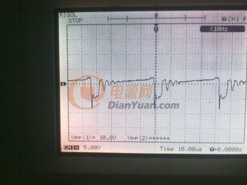

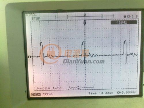

  • 316584802
    2011-12-21 23:18
    @cheng111
    本来昨天可以多传一些的,现在补上。
     您好军长,小兵想请您帮我看看这两个电压波形是不是正常。
    这是13003基极对地电压。
    这是限流电阻上测得的对地电压,也即13003发射极对地电压。
    实际测得电源工作频率在20-30KHZ之间。
    蛮烦您了。

    33
  • cheng111
    2011-12-21 23:53
    @316584802
    这是13003基极对地电压。
    蛮烦您了。
    后面的电流波形不对,怎么是这样了,应该是三角波。

    35
  • 316584802
    2011-12-22 11:16
    @cheng111
    那应该是哪方面的问题?我的电路和您上面发的差不多,基极电容是472/1KV+560ohm,限流电阻10ohm,没有光耦的。有一次侧到三角波,后来又没了。就成这样的了。
    盼解答。想的头都快爆了
