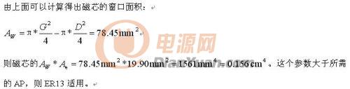

  • cheng111
    2011-12-18 10:32
    @cheng111
    本来昨天可以多传一些的,现在补上。
    找到ER13的磁芯参数如下:
    设为最佳答案
    置顶
    编辑
    删除
    举报
    #该内容仅管理员可见#
    #回复内容已被删除#
    #该内容正在审核#
    回复:
    2949805
    761051
    320841
    取消
    发送
  • cheng111
    2011-12-18 10:32
    @cheng111
    找到ER13的磁芯参数如下:
    有时候计算出来的参数可以比之前需要的参数小,这样磁芯就小了一点。但是由于体积的原因可能只能使用这么大的磁芯,就可以通过增大电流密度或者增大工作频率来实现。
    设为最佳答案
    置顶
    编辑
    删除
    举报
    #该内容仅管理员可见#
    #回复内容已被删除#
    #该内容正在审核#
    回复:
    2949806
    761051
    320841
    取消
    发送
  • cheng111
    2011-12-18 10:34
    @cheng111
    这个磁芯的窗口面积是要使用骨架的来计算的,但是我这里没有这个骨架。在网上也没有找到数据手册图。就使用磁芯的计算了。
