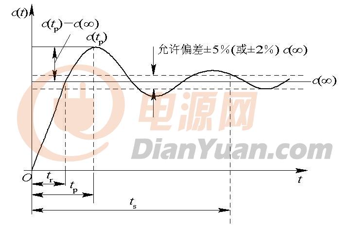

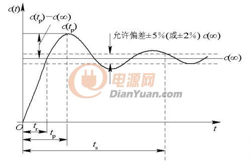

  • fly
    2011-08-09 09:25
    这是一个系统的阶跃响应曲线:
    设为最佳答案
    置顶
    编辑
    删除
    举报
    #该内容仅管理员可见#
    #回复内容已被删除#
    #该内容正在审核#
    回复:
    2777178
    711795
    400543
    取消
    发送
    49
  • fly
    2011-08-09 09:27
    @fly
    这是一个系统的阶跃响应曲线:
    通常可以通过这样一个曲线来判断系统的稳定性和动态特性。
    主要的指标有:上升时间,过冲值(超调量),稳态精度,震荡次数
    设为最佳答案
    置顶
    编辑
    删除
    举报
    #该内容仅管理员可见#
    #回复内容已被删除#
    #该内容正在审核#
    回复:
    2777182
    711795
    400543
    取消
    发送
    50
  • fly
    2011-08-09 09:31
    @fly
    对于一个系统,如果上升时间比较短,超调量大,则说明系统的动态响应特性好,但是稳定性就打折扣了。这好比一部动力很强的车,开起来很快,到了终点可能就不能马上刹住,会有过冲;车子动力性能强,反应快,同时也意味着这个车子的稳定性不太好。
