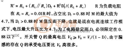

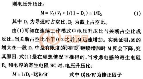

    12V输入,输出200V/2A,效率不低于97%,不要求隔离,用BOOST可以做到吗?
    请高手支招!

    0.994是不现实的,不可能设计成那样的,但为什么不能设计在90%,而要在88%以内呢?
    分析就是这么回事了,因为你的器件都不是理想的。但是这个也有一些条件是假定的,具体情况恐怕你还得取小点
    刚才看过了的,但不好理解,能给我举个例子吗?
    RL和RC就不能小于0.01R吗?

    这么想吧,实际电感和电容的直流信号模型就是一个电阻串一个电感,一个电阻串一个电容。电感串了电阻输入电压就降低了,电容串了电阻输出电压也略有降低,至于降多少就取决于电流了,电流比例就是D1:D2,然后折算一下大概得到一个值,这个过程就懒得又去推了,很费脑细胞的。。。我印象中好像有一次干到过78%,再高我就没试过了。

    很难了,这个已经是比较理想的情况了,0.5mm^2(线径大约0.8mm)的铜线20度的时候电阻为39mR/m,磁环高度10mm,一圈的长度至少也22mm了,45圈就0.1m了,那么电阻就3.9mR了。铜的温度系数大概为0.04,如果工作温度为80度,3.9*(1+0.04*60)=13.26mR。
