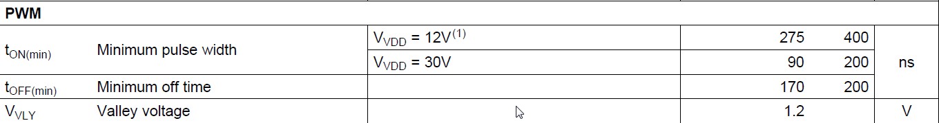

  • 有做DC的高手吗?
    12V输入,输出200V/2A,效率不低于97%,不要求隔离,用BOOST可以做到吗?
    请高手支招!

  • 高等数学
    2011-05-13 20:29
    @javike
    是4.5~52V输入,如果我输出为53V,那不可以理解为输入4.5~52V,输出53V吗?
    不可以。

  • amonson
    2011-05-13 20:32
    @javike
    这个要看仔细最小关门时间170ns,也就是说你把频率上到最高1M(周期1us),最大占空比也不会超过83%

  • javike
    2011-05-13 20:36
    @心中有冰
    4.7-5倍左右
    按0.88算
    12/(1-0.88)=100V
    100/12=8.3倍哦
    为什么说只有4.7~5倍呢?

  • javike
    2011-05-13 20:38
    @amonson
    那如果设计超过了会怎样?

  • amonson
    2011-05-13 20:39
    @amonson
    回太快,搞错了。。。要是你把频率降到最低35k(周期28.57us),最大占空比0.994。理论上可以搞到Vo/Vin=1/(1-D)=160倍,当然这需要你的电感和开关管为理想器件才行

  • 高等数学
    2011-05-13 20:40
    @javike
    为什么?
    这样很容易误解的哦。
    你觉得这个芯片工作在输入电压为3V或者60V的时候会怎么样?

  • amonson
    2011-05-13 20:42
    @javike
    那如果设计超过了会怎样?
    IC会保护还是输出电压起不来?
    这个定性分析不一定靠谱啊,你一试便知,先不上主环看看最大占空比能到什么程度

  • javike
    2011-05-13 20:43
    @高等数学
    3V无法启动呀,连PWM输出都没有,
    60V就烧了吧。

  • javike
    2011-05-13 20:45
    @amonson
    0.994是不现实的,不可能设计成那样的,但为什么不能设计在90%,而要在88%以内呢?
