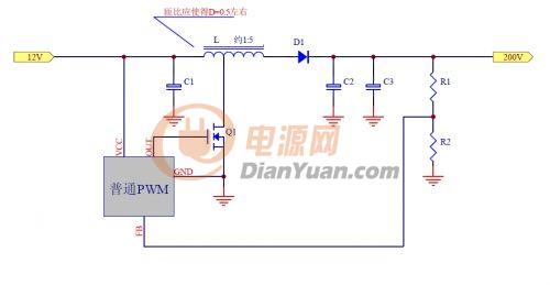

    12V输入,输出200V/2A,效率不低于97%,不要求隔离,用BOOST可以做到吗?
    请高手支招!

  • lcmouse
    2011-09-10 10:25
    首先BOOST效率肯定是达不到的,功能实现都有问题,升压比太大了。
    其次耦合电感BOOST 效率做不到97%,92%问题不大。当然耦合电感boost也有很多种具体电路了。
    如果输入电压范围不宽的话,建议用隔离式的推挽或者推挽正激,满占空比运行,效率更高。
    如果输入电压范围超过三倍,建议用耦合电感boost。

  • lcmouse
    2011-09-10 10:27
    @javike
    带抽头的电压应力小不了多少吧?
    带抽头的MOS管电压应力降低,二极管电压应力增加。

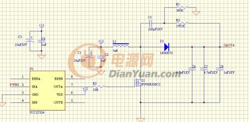

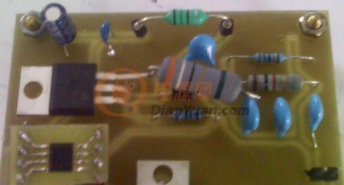

  • Jackddk
    2013-06-07 22:44
    @andyliuh
    我前两天试了试,没用PWM芯片,用的是脉冲发生器发出可调的PWM波形,用的是单级boost,具体电路如下
    占空比调到90%左右,频率调到30KHZ,出来波形没存,大概是一个60多伏的的又振荡波形(峰值达到74V左右)的直流电平,再尝试提高占空比和频率,就基本升不上去了。(ps:不是用面包板搭的,是使用雕刻机刻的电路板,电感没绕,用的是150uH,220uH,550uH等定值电感),刚开始连上后电感冒烟,后在mos管下面加了个33ohm的水泥电阻,具体电路图如下
    大家讨论讨论吧。。。
