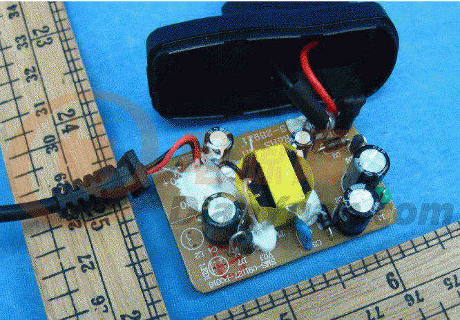

  • xwqpower
    2011-05-03 19:08
    @wuzhonggui
    楼上,怎么那么象我以前的公司的,会不会是抄板的。
    是不是外面抄我们的吧!无Y电容的。板上有日期:09年11月27日

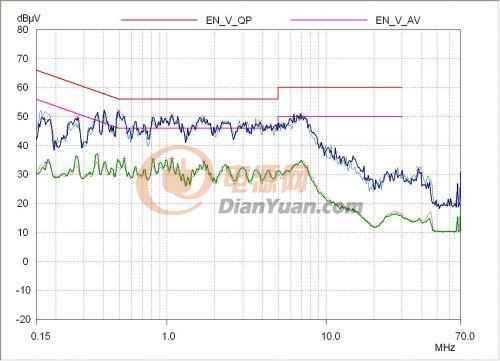

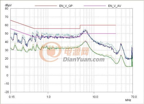

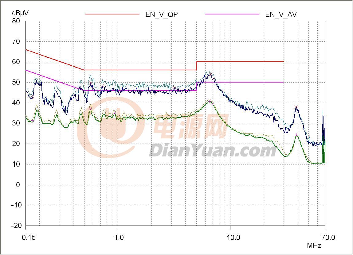

  • xwqpower
    2011-05-03 19:10

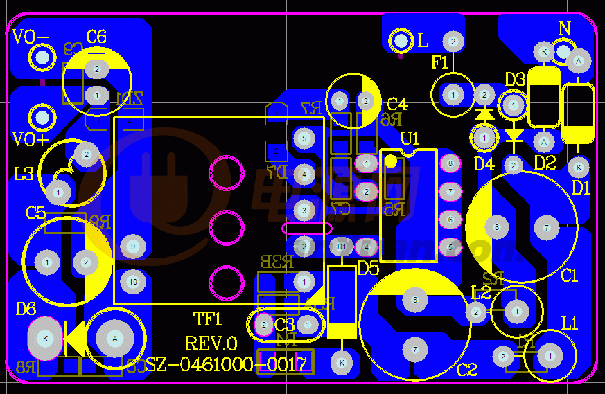

    @javike
    5V/600mA用EE-13的变压器,4.7uf/400v电容电容2颗,而且还有Y电容,空间又那么大,EMC和温升相当电容容易呀。
    有Y和无Y不是一个级别的话题,3W和5W也不是。
     5W的,5 V-1A
    115V
    230V时
    2008年做的,辐射的图找不到了,不好意思!给大家借鉴,别无他意,如有不妥之处,请各位专家批评指点,绝非抄板!

  • xwqpower
    2011-05-03 19:19
    @javike
    我怎么看是有Y的呢?发个正面的图片看下
    无Y电容的

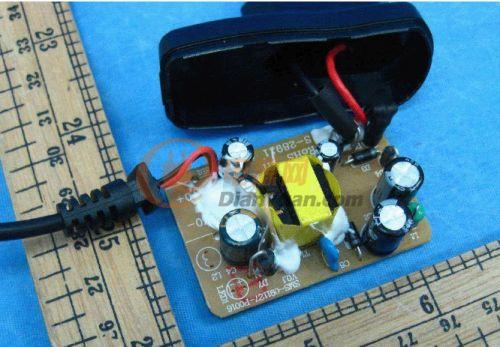

  • xwqpower
    2011-05-03 19:20
    @javike
    我怎么看是有Y的呢?发个正面的图片看下
    设为最佳答案

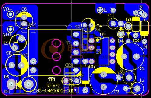

  • xwqpower
    2011-05-03 19:21
    @javike
    你这个BOBBIN次级到CORE的安全距离是怎么满足的?
    好像不够哦
    飞线,变压器底部反包
    设为最佳答案
    置顶
    编辑
    删除
    举报

  • javike
    2011-05-03 19:26
    @xwqpower
    飞线,变压器底部反包
    你的LAYOUY与PCB实物不对,变压器飞线在layout中没有孔位。

  • xwqpower
    2011-05-03 19:32
    @javike
    A和B就是飞线的孔位,照片与测试数据来自天祥(Intertek)

  • javike
    2011-05-03 19:51
    @xwqpower
    LAYOUT中没看到呀

  • xwqpower
    2011-05-03 20:30
    @javike
    LAYOUT中没看到呀
    A在D7的左边,B在C4的左下角
