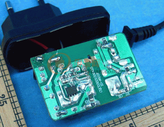

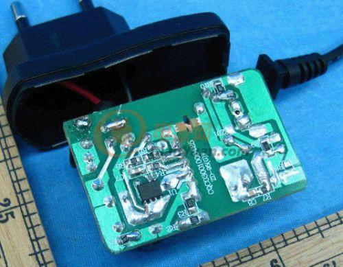

  • xwqpower
    2011-05-03 12:52
    @javike
    EMC测试数据没有整理哦。
    5%的误差是完全没问题的
     这是我做的,用LNK614,无Y,5V-600MA,变压器 EE-13  ,请楼主点评!

  • wuzhonggui
    2011-05-03 13:21
    @xwqpower
    楼上,怎么那么象我以前的公司的,会不会是抄板的。

  • javike
    2011-05-03 13:28
    @xwqpower
    5V/600mA用EE-13的变压器,4.7uf/400v电容电容2颗,而且还有Y电容,空间又那么大,EMC和温升相当电容容易呀。

  • javike
    2011-05-03 13:29
    @xwqpower
    我怎么看是有Y的呢?发个正面的图片看下

  • javike
    2011-05-03 13:30
    @xwqpower
    你这个BOBBIN次级到CORE的安全距离是怎么满足的?
    好像不够哦
