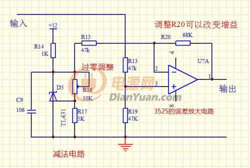

    六、减法电路:
        在第一版电路中,因为所有模拟电路都是用双电源供电的,从精密整流电路出来的馒头波信号,是从0V起开始上升的,为了适应3525的输入要求(要求为0.9V起开始上升),所以要在3525的输入端之前,加一个加法电路,把馒头波往第一象限方向上移0.9V,所以,加法电路也称为移位电路。
        在这款电路中,因为精密整流电路是工作在“虚地”模式下,它输出的馒头波信号,对“真地”来讲,是从6V起开始上升,为了适应3525的输入要求,就必须把下面的6V直流电位减去5.1V,所以,这里就不能套用第一版的加法电路,而必须用一个减法电路才行。在第一版电路中,3525的误差放大器是放弃不用的,这次,我把3525的误差放大器利用了起来,接成一个减法电路,调整R16就可以调整下面直流电位的高低,可以让馒头波信号在第一象限任意移动。
    其等效电路如下:

    老寿老师,你好。真的很佩服你这种纯硬件的板子,尽然能把温漂和稳定性处理的这么好。我是个学生,花了好几天时间看了你这个原理。你这里主要是运用SG3525的PWM比较器把输入的正弦信号和内部锯齿波进行比较得到SPWM信号。现在我有几个问题想请教老寿老师,你是怎么确定误差放大器输出的上下幅值0.9加2.3幅馒头波的?大了的话0-90%的占空比就会失真。还有就是你的闭环稳压为什么不反馈到3525的1号脚呢,那样是不是可以简单点啊?
