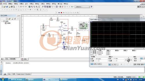

  • 剑寒天星
    2010-11-19 20:54
    @萧山老寿
    大林兄言之有理,我实际上只用了3525的锯齿波振荡器和比较器,用3843,3842应该可以的,我有机会试试。
     老寿先生,在前几天见到您上传的一个文氏电桥振荡器的仿真,我也试了一下,可是我的结果和您的完全不同,请教一下是怎么回事,谢谢
    设为最佳答案
